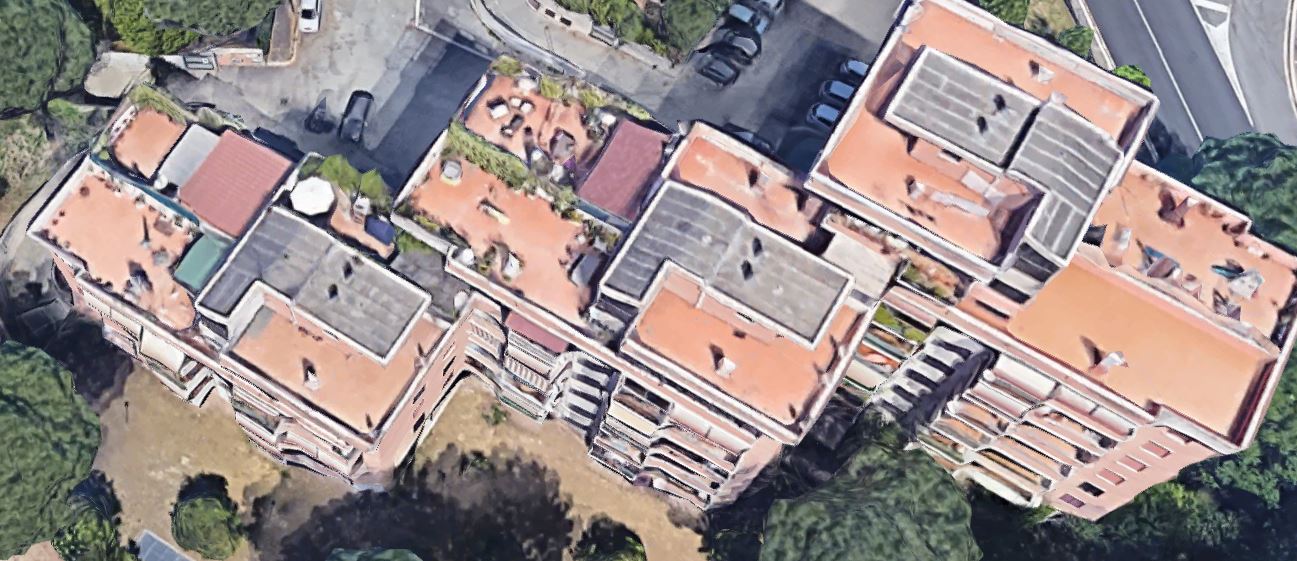

Ecco un esempio con 3 condomini, 3 ingressi separati, tutti separati ma strutturalmente uniti da qualche metro quadro di tamponatura qualche pilastro
attachment=0]3 condomini.JPG[/attachment]
3 condomini.JPG (172.63 KiB) Visto 2388 volte

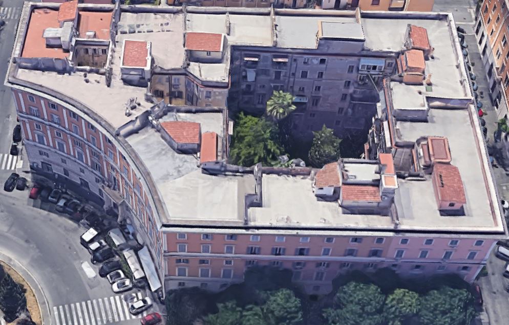

Questi sono tanti condomini quanti sono i terrazzi divisi tra loro da separazioni, sono una decina, ognuno con entrate, scale, impianti indipendenti, ma unico fabbricato.
Tanti condomini.JPG (136.12 KiB) Visto 2387 volte

Quello in cui hai UI incastonate totalmente o parzialmente all'interno di un altro condominio, ad esempio per unione catastale di UI adiacenti ma situate in condomini diversi, creando così servitù reciproche tra condomini diversi.
Io tratterei tutti quei casi che hai elencato come supercondomini, come definito dalla cassazione. E cioè una pluralità di condomini che condividono una o più delle fattispecie elencate nel 1117cc, nel caso specifico delle foto sicuramente le fondazioni e i lastrici solari, e anche i giardinetti.
