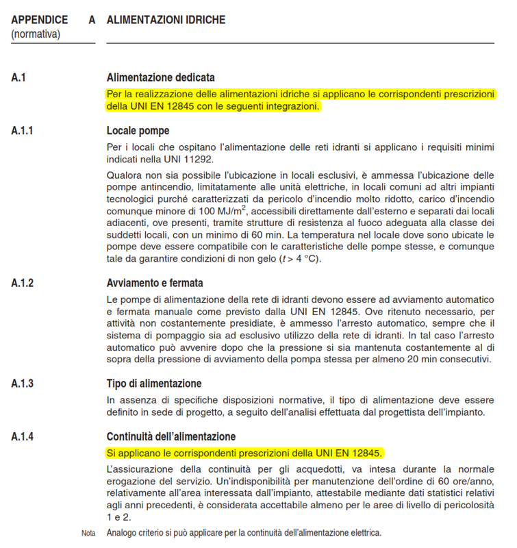

ildubbio ha scritto: ven dic 11, 2020 10:05 Non credo invece che per il volume minimo della riserva idrica si debba (e si possa) fare riferimento alle previsioni della UNI 12845, che invece riguarda gli sprinkler.
In realtà la UNI12845 riguarda anche gli idranti... Ti riporto l'estratto dell'Appendice A alla UNI10779:2014

Tom Bishop ha scritto: sab dic 12, 2020 06:34 In realtà la UNI12845 riguarda anche gli idranti... Ti riporto l'estratto dell'Appendice A alla UNI10779:2014
Tu hai ragione, ma la UNI EN 12845 riguarda l'alimentazione idrica per quanto concerne le caratteristiche costruttive.
Dal punto di vista prestazionale, per gli impianti idranti vale la UNI 10779.
Per impianti di livello di prestazione 1 in genere l'acquedotto è certificabile come alimentazione idrica.
Certo
Ma tra le corrispondenti prescrizioni non ci sono indicazioni sui volumi. O se proprio vogliamo:
9.3.2.3 Sistemi calcolati integralmente
Il volume minimo effettivo di acqua deve essere calcolato moltiplicando la portata massima richiesta (Qmax) per la durata specificata nel punto 8.1.1.

Appunto.
Difatti è quello che si fa per gli idranti: portata minima x durata minima.
Non si applica di certo il prospetto 9 o il prospetto 11.
