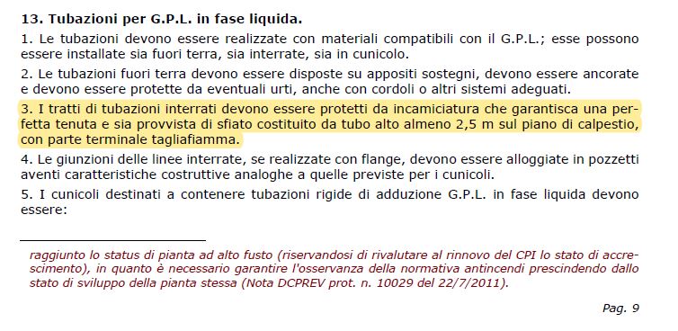

Leggendo il DM 14 maggio 2004 specifico relativamente alla sez. tubazioni interrate per G.P.L. in fase liquida, il dubbio mi era venuto a seguito della seguente dicitura:
Ma come anche confermato da voi entrambi e dai tecnici installatori per il GPL non è previsto alcun tubo di equilibrio specifico in tal senso salvo come nel caso specificato da Grifo di punto di carico distante.

Appunto: tubazioni in fase liquida.
Dal tuo serbatoio hai sicuramente tutte tubazioni in fase gas.
Diverso se tu avessi un serbatoio di grandi dimensioni, tumulato, che alimenta un vaporizzatore, oltre che quanto dice Grifo.
