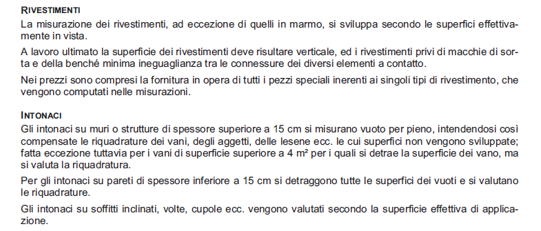

La regola è semplice, va capito come è stato valutato il prezzo che stai utilizzando.
Nelle premesse del prezziario spesso trovi le "norme per la misurazione delle opere " , regole e parametrizzazioni utilizzate da chi ha fatto analisi prezzi.
Nel caso specifico l'isolamento a cappotto lo assimilerei serenamente alla regola degli intonaci dove ad esempio in Regione Lombardia OOPP vale

Ho impiegato lo stesso principio: il mio prezzario regionale riporta le stesse parole.
Vuoto per pieno eccetto i vani superiori a 4mq per i quali si calcola la riquadratura.

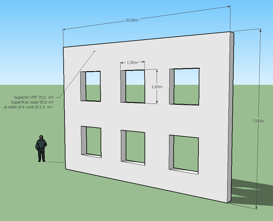

Sì, anche il prezzario OOPP Regione Piemonte, cui devo far riferimento, per gli intonaci prevede il calcolo VPP ad esclusione dei vuoti superiori a 4mq (pur non facendo distinzione tra muri più o meno spessi 15cm). Questo dal punto di vista computistico lo so.
Quel che mi chiedo però è:
se il mio calcolo VPP ai fini del CME quantifica 70mq di cappotto, ma la superficie ai fini della verifica del 25% della superficie lorda disperdente delle strutture opache è di circa 55mq (perché ci sono 6 vuoti ognuno di 2,4 mq), quale sarà la reazione del funzionario AdE, in eventuale fase di controllo, il quale vede 70mq di cappotto nel CME allegato all'asseverazione ma 55mq di superficie di intervento dichiarato nell'asseverazione?
Allego illustrazione per chiariezza.
F.
F.

Direi che in quella voce del computo metrico sia opportuno esplicitare la modalità di calcolo della superficie conteggiata, specificando che si segue appunto il criterio indicato dal prezzario regionale.
Con questa spiegazione, il funzionario ADE non dovrebbe eccepire... almeno si spera

Farà una domanda alla quale sarà data una risposta comprovata da note di prezzari.fp67 ha scritto: mar ott 20, 2020 18:13 Sì, anche il prezzario OOPP Regione Piemonte, cui devo far riferimento, per gli intonaci prevede il calcolo VPP ad esclusione dei vuoti superiori a 4mq (pur non facendo distinzione tra muri più o meno spessi 15cm). Questo dal punto di vista computistico lo so.
F.
Se facciamo le cose per bene non bisogna avere timori.

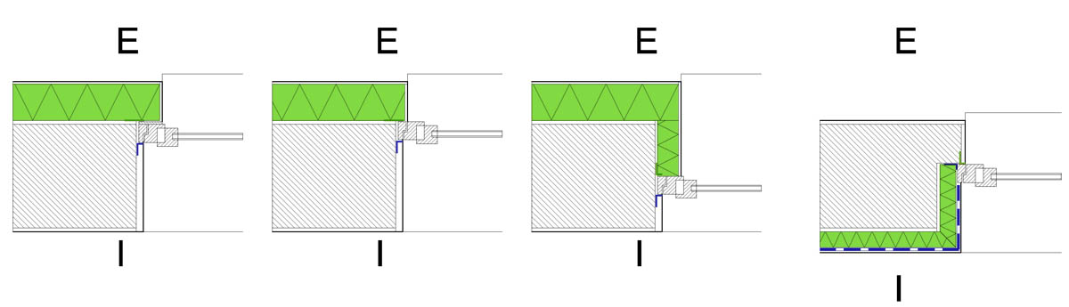

è nelle avvertenze del capitolo A10 (riga 3273 per chi usa il file excel):
Le opere vengono valutate a superficie effettiva netta o a volume, a seconda delle indicazioni delle singole voci, con detrazione dei vuoti e delle zone non protette aventi superficie superiore a 0,50 mq ciascuna.
Re: Computo metrico estimativo cappotto: vuoto per pieno?
L'ho scaricato e leggo in effetti.Ronin ha scritto: ven ott 23, 2020 15:07 Le opere vengono valutate a superficie effettiva netta o a volume, a seconda delle indicazioni delle singole voci, con detrazione dei vuoti e delle zone non protette aventi superficie superiore a 0,50 mq ciascuna.
Lo posso capire sulla fornitura del coibente (che col calcolo vpp sarebbe sovrastimato), ma non tanto sulla posa, tenendo conto che il concetto del vvp serve per quantificare il lavorio necessario attorno ai fori.
A parer mio il calcolare a parte i risvolti non sempre può corrispondere alla realtà, come per esempio nel caso di serramenti installati a filo esterno della parete esistente, in cui la mazzetta esterna è costituita dallo spessore stesso del pannello isolante più quel poco di rasante e finitura.(vedi figura primi 2 esempi da sinistra)
Grazie dell'informazione. Sogno un mondo di prezzari fatti tutti alla stessa maniera.
F.
