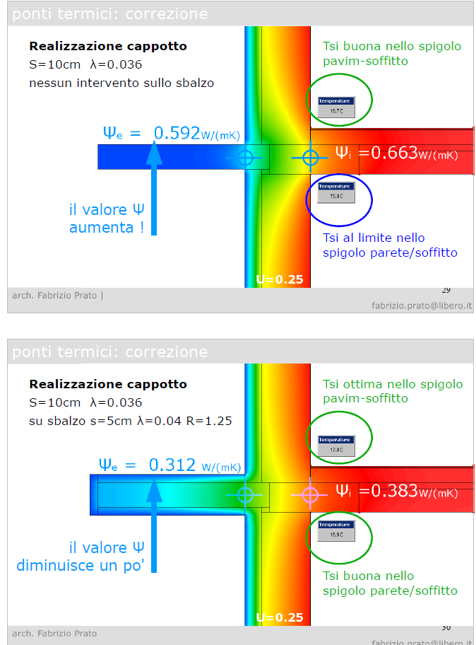

Con riferimento al 110.

Re: Balconi: come trattarli
Parere personale:
1) il condomino medio ti manda a quel paese e con esso il resto del Condominio (con poche eccezioni illuminate)
2) non serve quasi a nulla, prova a simulare con un FEM
3) visto il 2, rimane questo bene o male
Per la verifica del PT, non so ancora come si può risolvere.
Forse impostando una classe di umidità inferiore con il requisito di mini impianti VMC, ma si rischia di ricadere nel caso 1).

Demolizione e ricostruzione con inserimento di giunto a taglio termico.
Personalmente seguo la strada 2)
Aumentando un po' lo spessore del cappotto per verificare ht e u media
Condivido le perplessità, poi un altro problema saranno la gronda e le verande

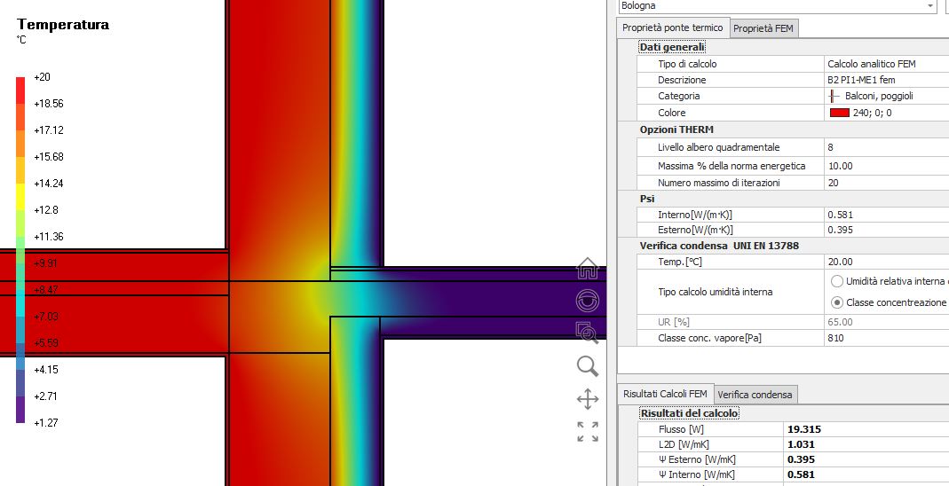

Ma sui ponti termici è prevista solo la verifica di muffa e non più la condensa superficiale, giusto?
Ho dei dubbi riguardo alle condizioni al contorno:
io di solito uso come temperatura esterna la temperatura media mensile del mese più freddo, come interno 20° e 65% ur. È la procedura corretta?
Si potrebbero usare anche le classi di umidità?
Il DM requisiti minimi indica il netodo delle classe, non la UR a 65%.
Però si possono impiegare altri metodi come indicati nella 13788.
La verifica muffa va fatta con le T e umidità esterne medie mensili, mentre la verifica di condensa va fatta con le T di progetto.

Grazie milleTerminus ha scritto: dom ott 11, 2020 23:05 Il DM requisiti minimi indica il netodo delle classe, non la UR a 65%.
Quindi la soluzione potrebbe essere indicare in Legge10 che la verifica di muffa del ponte termico del balcone è negativa perché non intervengo su quell'elemento o pensate proprio di "far tornare i conti" ed avere verifiche miracolosamente sempre positive anche senza taglio termico?
Edilclima nelle verifiche di legge per le ristrutturazioni importanti di secondo livello non inserisce la verifica dei ponti termici forse interpretando il Decreto Requisiti Minimi "con particolare attenzione ai ponti termici negli edifici di nuova costruzione".
Il dubbio reale che ho è se sia o meno obbligatorio correggere tutti i ponti termici nel momento in cui intervengo, se è obbligatorio imporrò soluzioni progettuali realizzabili (VMC, coibentazione, taglio termico,...), se non ce ne saranno di realizzabili niente intervento (assurdo perché in ogni caso andrei a migliorare la situazione esistente). Non vorrei però essere l'unico a dire che un intervento non si può fare se non si possono correggere i ponti termici.

nel frattempo ho modellato il nodo balcone e si conferma che:
1) senza risvolti ho un bel PT di 0,5-0,6
2) con risvolto inferiore non cambia nulla
3) solo con risvolto sopra e sotto va sotto a 0,3
in ogni caso la verifica per la muffa è sempre ok
come volevasi dimostrare... se si vuole migliorare in modo significativo l'unico è il metodo invasivo (come già detto spesso non fattibile a causa dell'aumento di quota e conseguente incompatibilità con la soglia della porta finestra).
Quindi o si fa 3 (potendo) oppure 1.
concordo sulle tue considerazioni con un'unica osservazione: 2) fa poco ma è comunque meglio di 1) quindi il risvolto inferiore mi sentirei comunque di prevederlo
- Messaggi: 3031
guarda ... lo pensavo anch'io ma dopo avere fatto il modello mi sono ricreduto (spero di non aver sbagliato qualcosa).
- isolato sotto.JPG (82.91 KiB) Visto 18573 volte
- non isolato.JPG (79.21 KiB) Visto 18573 volte
Ho riscontrato anche io la stessa cosa modellando con Therm.
L'isolamento solo da sotto non cambia praticamente nulla.

belle queste immagini, che software utilizzi? mold?marcello60 ha scritto: mar ott 27, 2020 12:20 guarda ... lo pensavo anch'io ma dopo avere fatto il modello mi sono ricreduto (spero di non aver sbagliato qualcosa).
non dico il contrario, il risvolto dell'isolante sul lato inferiore della soletta ha sicuramente un influenza marginale
tuttavia si tratta di un intervento semplice (a differenza degli altri) per cui a mio avviso prevederlo non è sbagliato
Ultima modifica di ponca il mar ott 27, 2020 16:11, modificato 2 volte in totale.
- Messaggi: 3031
non è mold, ma non vorrei fare pubblicità per riguardo di chi ci ospita... comunque usa therm come motore di calcolo.
Per il resto, anch'io la pensavo così ma a questo punto vista l'evidenza preferisco "spendere" quei soldi in altri interventi più efficaci (vedi rivestimento davanzali e risvolti spallette infissi ad esempio).
A conferma dei tuoi numeri allego immagini di una presentazione che ho fatto qualche anno fa ad Ancona, proprio sul caso specifico.
L'unica cosa è che sarei più cauto a pensare che con il solo cappotto sono sempre verificato alla muffa...
Nelle immagini che allego del balcone in cappotto, senza e con risvolto sopra sotto (e, non si vede in sezione, ma bisogna farlo anche sui lati) ho modellato la trave di bordo in ca realisticamente larga 50/6o cm e questo basta per attirare verso l'interno isoterme indesiderate. Nel caso specifico i 15°C nello spigolo soffitto/parete a me preoccupa parecchio perché in una casa con serramenti di media qualità SENZA VMC vuol dire quasi certamente una bella macchia di muffa.
Solo con un cappotto MOLTO spesso si potrebbe portare la Tsi oltre i 16°/17° ma a quale costo? E in ogni caso il valore Psi sarebbe ancora maggiore!!
Per concludere quoto e sottoscrivo tutto quanto detto da giotisi.
Fabrizio
PS La scritta il valore Psi aumenta si riferiva alla slide precedente che rappresentava il nodo prima di fare il cappotto dove lo Psi era "solo" 0.575 W/mK
