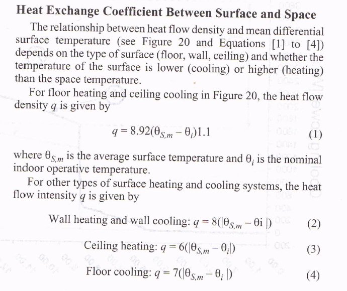

Messaggi: 4829
Re: Radiante -> calcolo contributo convettivo e radiativo
Ecco la pagina
Ashare 55.jpg (84.18 KiB) Visto 5901 volte
Messaggi: 12002
Esa ha scritto: gio apr 23, 2020 18:26Ecco la pagina
Grazie ma non intendo questo
A me interessa calcolare separatamente la componente convettiva da quella radiativa.
QUanto tu indichi lo si trova anche sulle nostre UNI

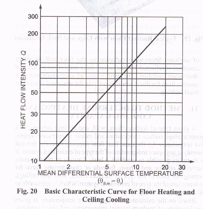

Messaggi: 4829
Manca la figura 20. Eccola
Ashare 55 fig 20.jpg (86.36 KiB) Visto 5898 volte
