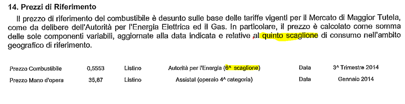

Vi chiedo quanto segue:
Nel nostro contratto di servizio stipulato nel 2015 con una nota ditta, il costo/tariffa del gas per MWh è stato indicato in €/MWh 80,00+IVA.
Quali sono i componenti per arrivare a questo prezzo e per applicare poi i dovuti incrementi.
prezzi contratto.PNG (120.01 KiB) Visto 9109 volte
Da questo punto ho elaborato una tabella per arrivare al prezzo:
Con il Pcs di Bolzano e per esempio 2017+2018 non riesco a comporre il prezzo indicato in fattura.
letture e confronto versione 1.xlsx
(10.89 KiB) Scaricato 321 volte
Chiedo se qualcuno esperto mi può indicare tutti i parametri per comporre il prezzo definitivo.
Il prezzo che abbiamo pagato è 0,868515 medio per 2017/18 vedi tabella.
Nella tabella in allegato ho fatto un calcolo chiaramente manca qualcosa, che non riesco a capire.
Un grazie a chi mi risponderà.

così a occhio, mancano l'accisa, l'addizionale regionale e l'iva.
PS: bolzano come provincia autonoma potrebbe avere qualche regola tutta sua che non ricordo
