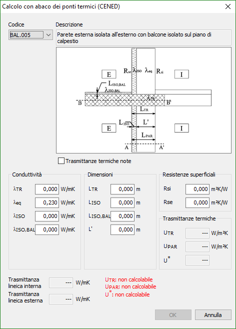

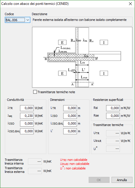

Salve a tutti in un condomino stanno mettendo il cappotto però dove ci sono i balconi lo mettono solo sotto la soletta del balcone perchè il pavimento non lo toccano. Volendo mettere il ponte termico ho visto che la norma prevede la correzione solo se:
1) l'isolamento è sopra, sotto e sui lati verticali alla soletta del balcone
2) l'isolamento è solo sopra e sotto alla soletta del balcone
3) l'isolamento è solo sopra
manca proprio il mio caso cioè l'isolamento è solo sotto alla soletta, questo vuol dire che devo considerare il ponte termico come se non ci fosse alcun isolamento? Altrimenti come posso fare?
Grazie in anticipo

la soluzione corretta sarebbe valutare il ponte termico con un software che esegue il calcolo agli elementi finiti

Lo so ma purtroppo non ce l'ho, però non capisco come mai non è contemplato negli abachi i'isolamento solo da sotto sembra quasi di capire che così fatto è come se non ci fosse, però mi sembra strano
Volevo sapere appunto se qualcuno del forum ha affrontato questo mistero

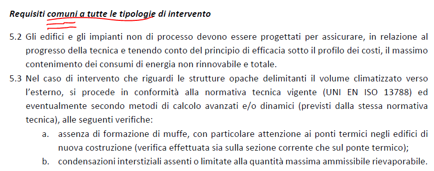

conclusioni errate e pericolose.
Non perdiamoci, ricordando che la verifica muffa e condensa (salubrità) è da fare per tutti gli interventi su involucro.
Mettere isolante solo su un lato serve a poco, le temperature non viaggiano bidirezionali........

No,
come ti ho già scritto Verifiche igrotermiche (Allegato punto 5.3 e punto 9) Decreto 2456/2017,

Re: Ponte termico Balconi
x Mat
NO ho già scritto
sono comuni a tutti gli interventi.
Dove si può leggere nel decreto che valgono solo per "nuovo e (forse) primo livello"?
N.B. FACCIO riferimento a Lombardia visto che il post originale è iniziato con riferimento Cened
NO ho già scritto

Allegato punto 5.3 Decreto 2456/2017
Nel caso di intervento che riguardi le strutture opache .... si procede.....alle seguenti verifiche:
a. assenza di formazione di muffe, con particolare attenzione ai ponti termici negli edifici di nuova costruzione (verifica effettuata sia sulla sezione corrente, sia sul PT).
b. ...............
Come al solito, il testo non è chiarissimo e si presta a diverse interpretazioni.
La mia interpretazione è: la verifica del ponte termico va fatta solo per edifici nuovi; non in caso di ristrutturazioni (che siano di 1 o secondo livello).
In caso di ristrutturazioni, non è obbligatorio fare la verifica sul ponte termico.
Cosa ne pensate?

Da aggiungere che il titolo del punto 5 è: PRESCRIZIONI COMUNI PER GLI EDIFICI DI NUOVA COSTRUZIONE, GLI EDIFICI OGGETTO DI
RISTRUTTURAZIONI IMPORTANTI O GLI EDIFICI SOTTOPOSTI A RIQUALIFICAZIONE ENERGETICA

Quoto.
E non vale dire 'ma è una follia', perchè lo sappiamo già.
Quanto al summenzionato '..con particolare riguardo agli edifici di nuova costruzione.' mi viene da ridere: una verifica si fa o non si fa. Che si debba fare 'senza particolare riguardo in alcuni casi', trasforma la norma in una ricetta di cucina: quanto basta.
ossignor....
questa benedetta verifica sui PT che sia esplicitata solo con riferimento a nuovo e forse (invece no) primo livello cosa intenderebbe? che negli altri casi sulla stratigrafia corrente devo verificare muffa e condensa, mentre sul PT (lineare??!!) posso avere muffa e condensa ? .....
se c'è il problema c'è, punto.
