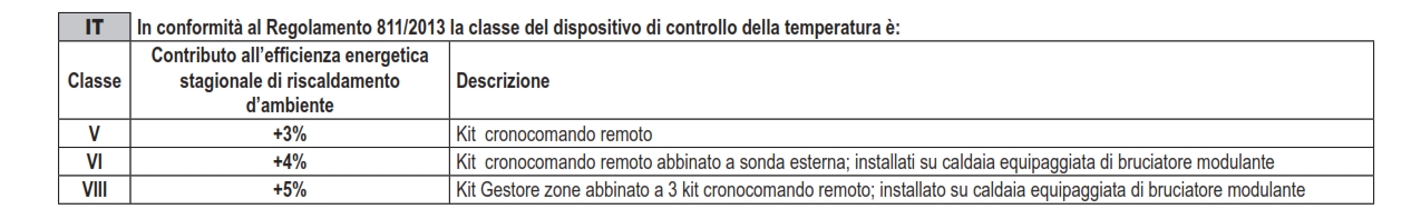

Ferroli ha nel sito questo:
http://www.ferroli.com/media/1524041369.pdf
http://www.ferroli.com/media/Foglio%20i ... 20RF_1.pdf
Interpellata afferma che è ok per il 65%.
a_brettyou
- Messaggi: 990
- Iscritto il: dom ago 16, 2009 08:41
Re: 65% regolazione evoluta
Pardon. Nei link non vi sono i documenti che mi hanno spedito a fine settembre.
- La dichiarazione è sostanzialmente identica, hanno aggiunto prodotti.
- Alle istruzioni del termostato hanno aggiunto
- Istruzioni Cronocom remoto W_IT_001.jpg (126.94 KiB) Visto 4013 volte
