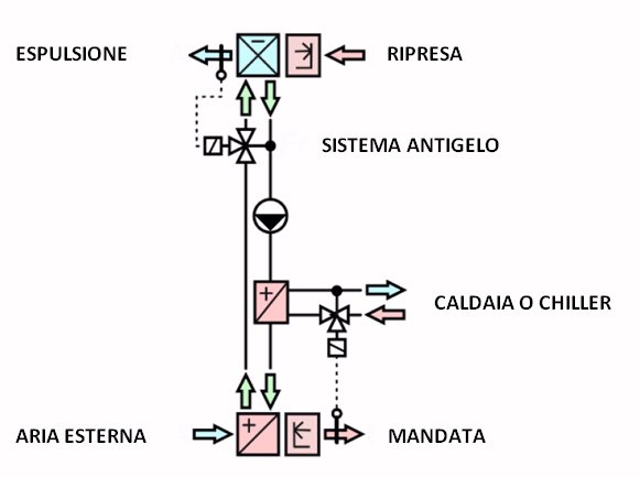

Ronin, provo a rispondere al tuo stimolo formulando una proposta sulla base delle informazioni che hai fornito e di alcuni dati ipotizzati.
Mi limito ad analizzare le degenze, per vedere se la cosa interessa. Scusa comunque, se sono prolisso, ma non sono riuscito a fare di meglio..
Considero questi carichi termici (invernali ed estivi):
- 40/50 W/mq per il caldo
- 30/40 W/mq per il freddo.
Ho pensato a camere da 18/20 mq occupate da due persone.
Scarto gli impianti a pannelli ad acqua, sia a pavimento che a soffitto, con aria primaria a causa degli elevati costi di installazione e gestione, oltre che per la complessità della regolazione.
Scarto anche analoghe soluzioni con radiatori o ventilo convettori.
La soluzione che propongo prevede:
- Impianto a tutt’aria (VAV) con recuperatore a doppia batteria
- Soffitto climatico
- Regolazione locale per locale, con serranda VAV e post riscaldamento elettrico (film sul controsoffitto).
Brevemente vorrei illustrare la scelta del sistema VAV, l’idea del soffitto climatico e il perché del post elettrico con film scaldante.
Se poi ti interessa, potrò anche fornirti i costi parametrici del sistema paragonati a quelli degli altri sistemi citati, che, per latro, conoscerai benissimo.
Perché l’impianto VAV?
Per garantire lo smaltimento del calore (estate) o per riscaldare l’aria (inverno) mi servono da 3 a 5 vol/h circa. Una portata di circa 8 vol/h viene utilizzata in uffici a carico termico elevato (circa 150 W/mq). In ogni caso, la portata va mantenuta abbastanza alta, anche per eliminare gli odori, come hai detto anche tu.
In queste condizioni, il free cooling è assicurato per buona parte dell’anno. Solo per pochi mesi sarà necessario riscaldare o raffreddare. Questo garantisce un basso costo di esercizio. Allego uno schema di massima dell’andamento delle portate

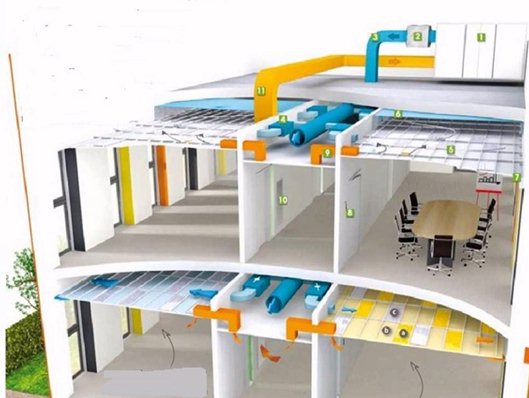

Cos’è il soffitto climatico?
Anche in questo caso allego una schema, che mi aiuta a chiarire il funzionamento:
- L’aria arriva molto fredda dai canali ed è regolata da una serranda VAV collegata al termostato ambiente. Quindi la portata è minima, compatibile con le esigenze di ricambio. Entra nel plenum costituito dallo spazio compreso tra soffitto e contro soffitto e si espande, riducendo drasticamente la velocità. Raffredda (o riscalda, in inverno) il cartongesso per poi uscire, a bassissima velocità e a temperatura molto vicina a quella ambiente, da una feritoia ad effetto Coanda in prossimità della parete esterna. Quindi i degenti non avrebbero alcun disagio a causa dell’aria fredda (“spifferi”). Allego lo schema dell’andamento della temperatura in estate: dall’uscita dalla serranda all’uscita dalla bocchetta
- In questo modo il soffitto diventa “radiante”: fresco in estate e caldo in inverno. Tralascio alcuni dettagli per l’installazione (isolare il primo tratto di cartongesso e tutto il soffitto con un pannello adatto)
Perché il post elettrico?
- Il post elettrico è costituito da un film incollato al cartongesso. Questo consente la massima libertà di regolazione. Ovviamente il riscaldamento entra in azione solo nelle mezze stagioni o in condizioni di estremo squilibrio (calcolo dei carichi termici errato).
- La potenza totale installata è molto modesta e può essere facilmente alimentata dall’impianto fotovoltaico
- Si evitano reti di adduzione acqua e batterie di post, costose e complicate da gestire.

Un paio di precisazioni, per evitare incomprensioni.
Sono contrario ai recuperatori a piastra, ma favorevole a quelli con doppia batteria e senza batteria di post, ma con uno scambiatore sul circuito idraulico di recupero, come da schema allegato.
Nel mio schema il ricircolo non esiste, quindi la pulizia dei canali è praticamente inesistente, se utilizzi filtri adeguati (anche assoluti). L''ospedale di cui ti parlavo (in Francia) ha adottato questo impianto da molto tempo. Eseguono in continuazione il controllo della qualità dell'aria in ambiente con estrema soddisfazione.
In ogni caso la ripresa è fatta dall'alto, come da schema allegato
Il free cooling è molto più esteso, in quanto la quantità d'aria esterna ed estratta può essere più elevata, proprio perché gratuita.
allego anche un paio di schemi sui rilievi delle temperature a soffitto. Hanno le didascalie in francese, ma spero siano chiare lo stesso.

Dipende dall'UTA che hai in testa.
Ventilatore a bocca dell'UTA, dopo il post, così è tutto in depressione e le velocità interne sono più basse.
Messaggi: 7234
Re: Tecnologie avanzate per nuovo edificio ospedaliero
NoNickName ha scritto: sab ott 27, 2018 19:15 Dipende dall'UTA che hai in testa.
ciò per un ospedale non è però una buona pratica (il ventilatore è sempre all'inizio, così l'uta è in pressione e l'aria non trattata non entra, viceversa bypasserebbe il primo stadio di filtrazione, che è doppio, f7 in testa e f9 in coda; in questo modo si ha anche il miglioramento legato al fatto che il recuperatore è in depressione verso la ripresa, in modo che non si verifichi bypass).
tutte le volte che possiamo impieghiamo uta realizzate con pannellature autoportanti, che in questa configurazione hanno una tenuta all'aria superiore. ma... le norme di collaudo dicono altro, purtroppo.

Riprendo questa discussione, non centrando in pieno l'argomento. Per valutare in sede di progetto il trade off tra recupero calore e consumi extra per pompaggi (forse anche per ventilazione, ma sarà da vedere se le perdite dei bypass in UTA sono così più favorevoli delle batterie, di solito no), mi piacerebbe stimare la variazione di efficienza dei recuperatori (aria/acqua) in funzione delle condizioni ambientali.
Per farlo ho a disposizione unicamente 4 punti certi:
- Temperatura aria in ripresa dagli ambienti
- Portata d'aria in mandata
- Portata d'aria in ripresa
- Efficienza e prestazioni nominali del recuperatore come certificato
- Superficie di scambio
Sto provando a inventare il modo di stimare temperatura dell'acqua, portata ottimale (variabile) per mantenere un delta T ragionevole, ottenendo dei risultati consistenti in termini di differenza di temperatura media logaritmica. Obiettivo è, una volta valutato a ritroso il coefficiente globale di scambio, poter tabellare la resa effettiva in funzione della temperatura esterna (sia in estate che in inverno).
Qualcuno ci ha già sbattuto la testa?
Aggiungo: il fine ultimo che mi piacerebbe raggiungere è una valutazione quanto più possibile ragionevole del reale impatto del recupero calore in termini di risparmio di energia, considerando sia il contributo in positivo che quello in negativo, per poter sia prevedere qualche setpoint di attivazione e disattivazione, sia per un discorso più ampio in merito ad un conteggio corretto dei recuperi.
