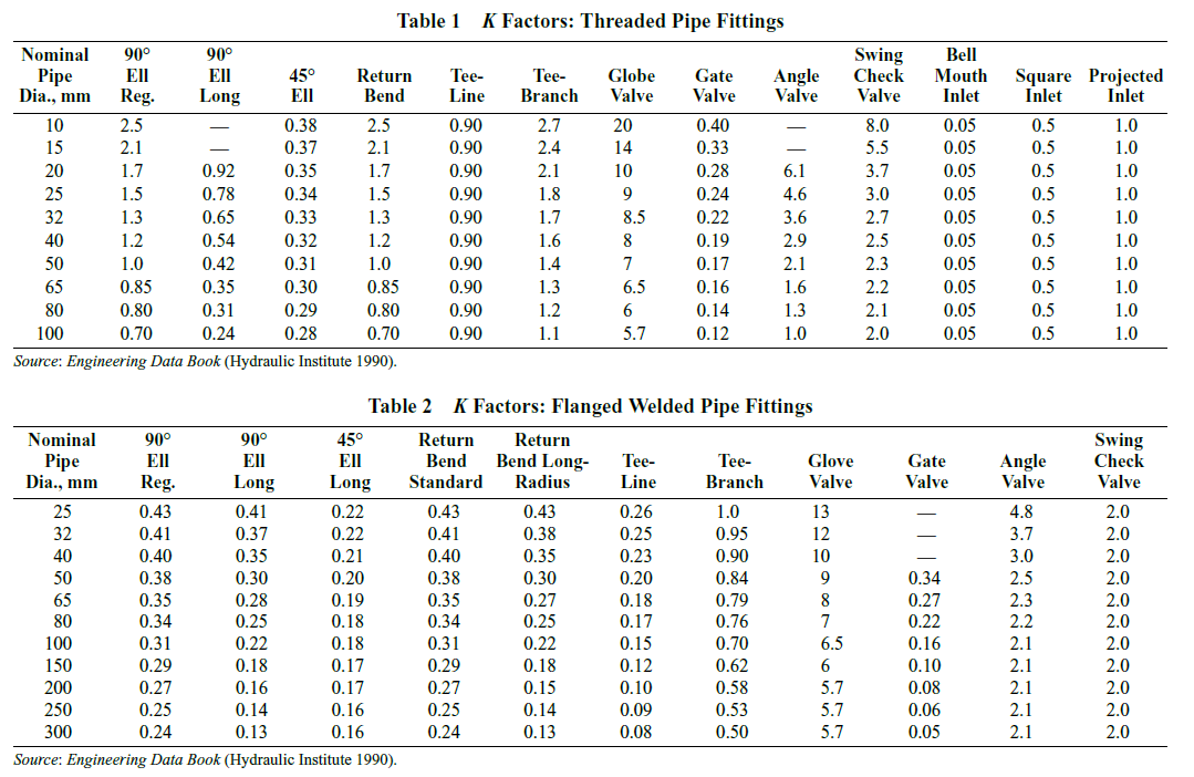

- Messaggi: 10690
Re: Calcolo perdite di carico concentrate ASHRAE HANDBOOK
Per le curve, valgano i seguenti K. Se usi il K della curva lunga, il risultato è pressoché il medesimo tra mc4 e ashrae.
- Immagine 2021-01-23 135459.png (162.71 KiB) Visto 2124 volte
