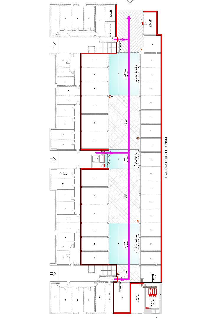

Buongiorno a tutti. Mi trovo in questa situazione: nell'autorimessa, della quale allego una piantina, sono state installate porte tagliafuoco su tutte le aperture,a parte le due porte in zona centrale che si trovano su spazio a cielo libero. La domanda è la seguente: il fatto che le porte si trovino su spazio a cielo libero, possono essere realizzate non con caratteristiche REI 120, ma semplicemente porte di chiusura in ferro e vetro? La domanda mi viene dal fatto che tre metri sopra alle porte si aprono le finestre del condominio: quindi anche le finestre dovrebbero essere REI 120? Spero di essere stato abbastanza chiaro. Ringrazio tutti per la disponibilità, buon lavoro.
per porte rei.jpg (80.17 KiB) Visto 1644 volte

Dipende.
Se hai uno "spazio scoperto", come da norma, puoi aprirvi delle superfici di aerazione e pertanto anche delle porte non tagliafuoco.
Nel caso in cui si tratti di comunicazione con altri ambienti o percorso di esodo, le porte devono essere tagliafuoco.
