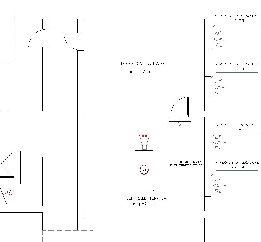

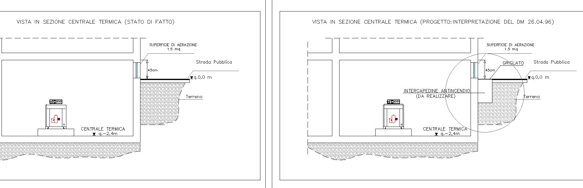

Allego la planimetria (disegno 1), la sezione dello stato di fatto (disegno 2), ipotesi di progetto secondo (non realizzabile).
Se ho capito bene, considerando anche la lettera circolare, lo stato di fatto risulterebbe conforme al DM 12.04.96, in virtù del fatto che la intercapedine sarebbe necessaria solo se non riuscissi a realizzare le adeguate superfici di aerazione?
Io fino ad adesso ho interpretato che sia necessario in ogni caso la intercapedine in considerazione che la centrale termica è interrata e quindi almeno il 15% del perimetro del locale deve attestare su spazio scoperto!

Messaggi: 14151
Re: CENTRALE TERMICA INTERRATA ''PARZIALMENTE''
Se la sup di aerazione è sufficiente, l'intercapedine è inutile.
