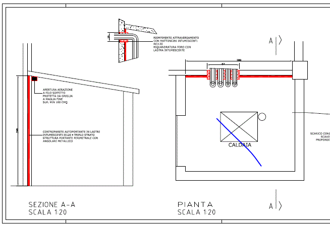

Re: CT in Locali esterni
visto che un'immagine a vole rende più di tante parole,
provo ad allegare una rappresentazione della mia situazione con 3 possibili soluzioni.
se qualche esperto nonchè anima pia vuole darmi qualche dritta
io farò fare così...
mesi fa mi ero chiarito un po le cose anche qui nel forum....
- ct.GIF (15.01 KiB) Visto 7677 volte
ok Giro,
grazie mille in primis,
quindi tu opteresti (con i tuoi adeguamenti), per il mio caso n° 2
" Locale esterno e parete di separazione aggiunta"
di principio mi sembra la cosa più ragionevole,e inoltre mi evita di dover certificare R120 il capannino (quindi non smantello struttura), anche se dovrò cambiare i pannelli in classe 0.
Nel mio caso però ho 2 probelmi che non so come affrontare:
1- Sopra la copertura ho degli infissi nella parete del capannone: Che faccio: estendo la parete di separazione REI120 oltre la copertura del capannino per 1 metro e copro gli infissi, oppure realizzo una copertura REI 120 e sono ok ??
2 - Affianco alla CT ho altri due manufatti (Capannini): dovrei realizzare anche nei confronti di questi (che considero come se fossero l'edificio) una separazione REI 120. Ma quì che faccio, sbordo sia superiormente che lateralmente come dice la norma di 50 e 100 cm ??(obrobrio estetico)
oppure con qualche cavillo riesco ad infischiarmi dei capannini, che in effetti se prendono a fuoco poco dicono (bè il locale compressori...)
che mi consigli ?
che mi consigli ?

Così com'è, il locale non potrebbe essere considerato "esterno", perchè fa parte di un complesso edilizio più ampio con locali adicenti rispetto ai quali deve essere compartimentato.
Riguardo la struttura, se crolla può arrecare danno ai locali adiacenti ? Se la risposta è affermativa, allora devi qualificare la carpenteria o proteggerla.
ottimo approccio di analisi (peccato che non possiamo giustificarlo normativamente).Terminus ha scritto:Così com'è, il locale non potrebbe essere considerato "esterno", perchè fa parte di un complesso edilizio più ampio con locali adicenti rispetto ai quali deve essere compartimentato.
comunque, anche se si tratta di "capannini", è chiaro che il crollo di uno dà fastidio all'atro.
passiamo dunque all'ipotesi di considerare il locale "facente parte del fabbricato servito - Titolo IV"
rifaccio tutto il capannino in laterizio REI 120.
Secondo te devo fare anche la copertura EI120, anche se confina con cielo aperto, per avere compartimentazione con gli infissi subito sopra?? (diversamente bruciandosi subito la copertura, avrei fiamme a ridosso degli infissi, oltre che della parete).
Pensi che sia sufficiente avere una struttura portante R120, e compartimentazione EI120 verso il fabbricato principlae e i capannini laterali (facendo in muratura portante i due requisiti sono assieme) ??
Secondo la definizione di "locale esterno", non mi sembra che tu possa farci ricadere la situazione specifica.
Per il solaio, se sei su spazio scoperto non serve la EI, a meno che la finestratura soprastante non dia su locali particolarmente a rischio.
Per la muratura portante, dovrai verificare la circ.15/02/08 n.1968
secondo la definizione, se svincolo il locale (quindi faccio una nuova parete in modo che non ne abbia in comune e svincolo la struttura, potrei ricaderci. L'unico dubbio è sul fatto che a lato ho altri fabbricati. Caso particolare non citato dalla norma.Terminus ha scritto: Secondo la definizione di "locale esterno", non mi sembra che tu possa farci ricadere la situazione specifica.
Comunque seguo volentieri la tua linea e lo considero come locale facente parte la struttura, ... poi dovrò risolvere i piccoli problemi specifici.
la norma infatti non richiede requisiti particolari per spazio scoperto,Terminus ha scritto: Per il solaio, se sei su spazio scoperto non serve la EI, a meno che la finestratura soprastante non dia su locali particolarmente a rischio.
ma in particolare subito sopra (5 cm) ho degli infissi che danno verso l'interno del capannone artigianale. L'interno è l'unico (lo considero tutt'uno) comparto esistente, ad uso lavorazione pannelli trucciolare , carico incendio classe 15/20, rischio valutato medio.
Come lo vedi??
io penso che se prende a fuoco la centrale , un pochetto di focherello dentro ci può entrare.
si grazie mille,Terminus ha scritto: Per la muratura portante, dovrai verificare la circ.15/02/08 n.1968
già lo sapevo.
a riguardo, ho parlato con un rivenditore di materiali edili che definirei ben afferrato per trovare un blocco in cls idoneo, e mi ha detto che di portanti non se ne trovano (solo di tamponamento).
Mai possibile !!!
non tanto per risparmiare 4 cm rispetto il laterizio (che servirebbe comunque), ma piuttosto per evitare due mani di intonaco.
da ultimo: gli eventuali 20 mm di intonaco solo sulla faccia esposta, nel mio caso che ho una C.T. e dietro la parete ho un capannone soggetto a VVF, è corretto interpretare solo la faccia interna come soggetta al fuoco, o devo considerare anche quella esterna, ipotizzando le fiamme provenienti dal capannone ??
grazie mille.
