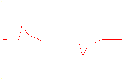

E' proprio qui il punto. Una lampadina (immagino ad incandescenza) è un carico lineare, non introduce distorsione armonica, inoltre è un carico puramente resistivo: cosfi = 1.
I carichi dati da piccoli apparati elettronici, particolarmente in condizione di stand by sono affetti da notevole distorsione ed il fattore di potenza è tipicamente molto basso. Questo soprattutto per i dispositivi e gli apparecchi più datati. Se vuoi fare delle misure attendibili, non disponendo di uno strumento adeguato, puoi affidarti alle letture del contatore. Del resto è da quello che derivano poi i valori che ti ritrovi in bolletta.

Ad esempio ho verificato gli stand By del frigo e dei led interni. Torna. Come tornano gli stand by dei tv nuovi.
Dal contatore, che misura i kWh con 1 decimale, non ricavo nulla di + preciso.

La misura, se fatta con strumentazione non adeguata, quanto applicata a carichi di quel tipo, può arrivare anche ad errori del 50%.
Se a te non interessa la precisione per me è finita qui.
Comunque, per completezza, la potenza è data dal prodotto della tensione moltiplicata per la corrente e per il fattore di potenza (il cosiddetto cosfi). Il cosfi di quel tipo di carichi, particolarmente se a carico ridotto o a vuoto, non di rado è prossimo a 0,6. Come vedi solo il cosfi, se non correttamente valutato può comportare un significativo errore di misura.
PS. Assumere come attendibile il confronto con la misura di una lampadina è concettualmente sbagliato. Una lampadina ad incandescenza è un carico puramente resistivo, non distorcente e con cosfi pari a 1.

Io uso uno strumento analizzatore di rete con calibrazione e certificazione SIT. Ma a me piace vincere facile: mi occupo prevalentemente di impiantistica elettrica :D.
Questo per ribadire che, per quel tipo di misure non ci si può affidare a strumenti casalinghi.
Poco fa, vista la discussione, ho provato a misurare la potenza in stand by di un monitor che ho qui in studio. Misura con l'analizzatore: 1,4W. Misura fatta con una pinza amperometrica (true RMS) 0,018 A che moltiplicati per 220V (misurati) farebbero 3,9W. Una differenza non da poco, se nonché il cosfi, rilevato con l'analizzatore è pari a 0,31. Per cui il calcolo corretto sarebbe: 220 x 0,018 x 0,31 = 1,23W, che assomiglia a quello misurato con l'analizzatore.
Come vedi differenze non da poco pur avendo impiegato una pinza amperometrica true RMS. E questo già non è elemento trascurabile dato che osservando la forma d'onda della corrente (vedi allegato) questa assomiglia a tutto meno che ad una sinusoide.
Tutto per dire che a livello domestico non è pensabile fare misure sufficientemente attendibili su carichi di questo tipo, salvo far riferimento al contatore che però richiede, come giustamente hai rilevato, lunghi tempi di osservazione.

Questo discorso della misura dell'energia mi ha incuriosito, chiaro che con l'assorbimento non puoi avere un consumo reale. Allora ho fatto una prova, io ho il classico misuratore domestico da interporre tra presa e spina dell'ettrodomestico, aggeggio da 20 euro, l'ho interposto al contatore di corrente, cioè a monte di tutto (non sul mio impianto che ha il FV quindi bidirezionale), ma su un altro che non ha questo problema. Dopo una giornata quello misurato dal contatore enel coincideva con quello misurato dall'aggeggio. E' un caso oppure il principio di misura di questi misuratori è affidabile?
paolo m
Messaggi: 549
Re: Alla ricerca del Watt perduto -> Risparmio energetico
Messaggio da paolo m »
Corrisponde nella misura in cui i carichi siano poco o nulla distorcenti e che lo sfasamento fra corrente e tensione sia pressoché nullo (cosfi = 1). Non corrisponde quando si misurano carichi fortemente distorcenti e con cosfi molto basso, come è tipico di molte apparecchiature elettroniche a basso carico o in stand by
