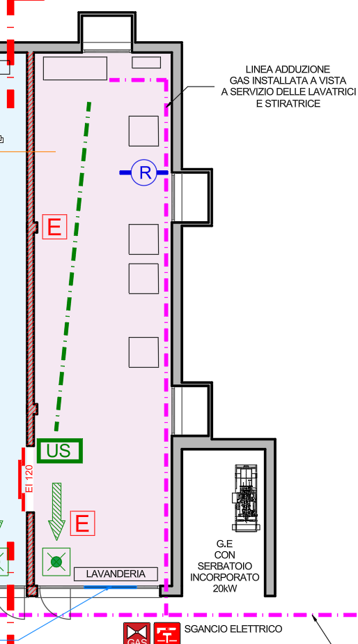

Apro questa discussione per chiedervi un vostro parere relativo al famoso 15% di parete verso l'esterno.
In sostanza la mia lavanderia ha una parete inferiore al 15% diretta verso l'esterno ( quella dove è presente l'areazione in basso) Posso considerare le 3 intercapedini presenti ai lati per raggiungere il valore del 15% richiesto? oppure potrei considerare la parete ad angolo adiacente al G.E anche se superiormente non a cielo libero?

Re: Cucina 115,5 KW
la parete verso il GE certamente no (a meno di non demolire il tetto...), il comando potrebbe accettare le bocche di lupo, magari con deroga

Probabilmente dovrò andare in deroga perchè sono limitato anche nella zona cucina. Il fatto è che è un vecchio progetto già approvato dai VVF a suo tempo..Ronin ha scritto: lun apr 28, 2025 17:46 la parete verso il GE certamente no (a meno di non demolire il tetto...), il comando potrebbe accettare le bocche di lupo, magari con deroga
