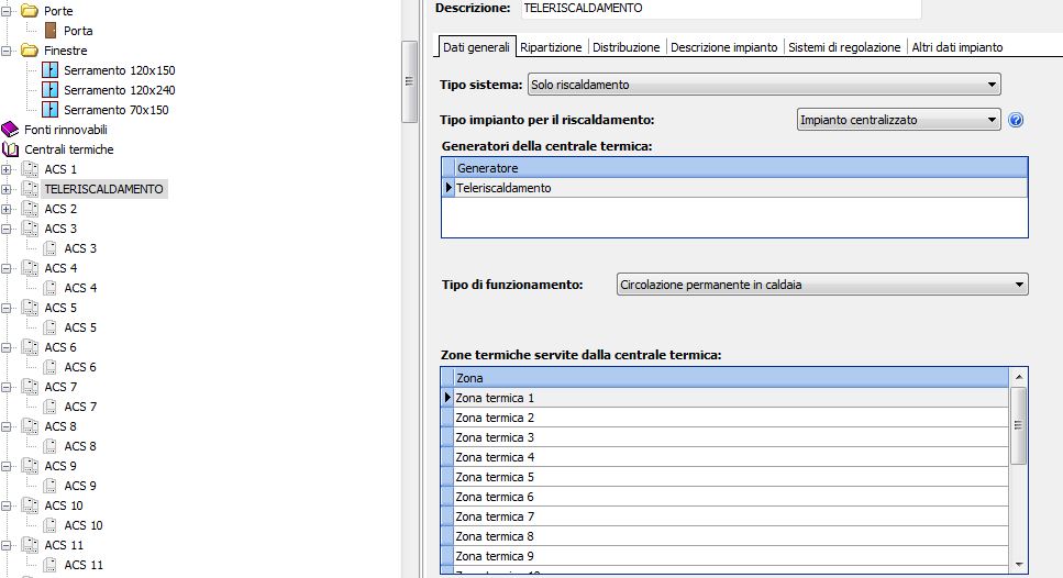

Premetto che è un impianto centralizzato per più appartamenti di un condominio.
Non riesco a trovarlo il sottosistema di distribuzione con il teleriscaldamento.
Io ho la schermata che allego, se clicco su telerisc. nn mi risulta nessun posto dove inserire le potenze l'unico posto lo trovo se clicco sulle singole zone termiche (1/2/3/ecc) ma se le metto li devo riparametrare la potenza totale per ogni singola zona termica??? Mi sembra strano con Cened nn è così..
Dove sbaglio??

Re: TELERISCALD. E FATTORE CONVERSIONE
Premesso che non uso termo, e non conosco il sw.
Vedo però che nella maschera (allegato in alto a sx) c'è una sezione con scritto distribuzione ...
Si ma purtroppo chiede solo il fluido vettore e la temperatura.....gfrank ha scritto:Premesso che non uso termo, e non conosco il sw.
è strano perchè se metti una caldaia ti chiede le potenze delle pompe mentre con il teleriscaldamento no......
Bhoooooo..... eppure penso non si possa nn metterle
Qualcuno che usa termo magari svela l'arcano
- Cattura.JPG (34.5 KiB) Visto 4974 volte
E "Circolazione permanente in caldaia", che altre varianti ti da?
Ho appena sentito i signori di Termo che mi hanno detto di inserire la potenza zona termica per zona termica suddividendola in base al volume della zona rispetto a quello totale condominiale riscaldato....................
