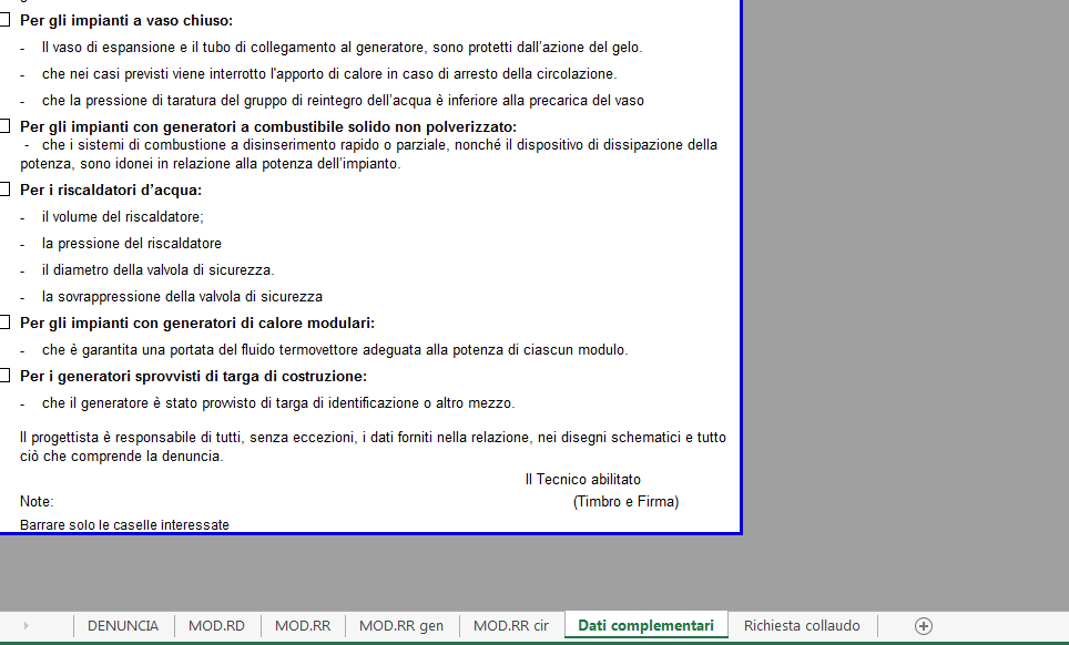

Buon pomeriggio, sono nuovo del forum e vorrei approfondire questo argomento.
In particolare mi piacerebbe conoscere la risposta ricevuta dall'INAIL, in quanto mi sto occupando dell'adeguamento di una centrale termica avente due generatori di calore uno dei quali sprovvisto di targa e senza matricola.
In questi casi come comportarsi?
Nel modello "Dati complementari" del format INAIL, l'ultimo punto recita:
Per i generatori sprovvisti di targa di costruzione:
- che il generatore è stato provvisto di targa di identificazione o altro mezzo.
Se non è possibile risalire alla targa, cosa si intende per altro mezzo? Una prova idraulica?
Ringrazio anticipatamente quanti vorranno dare seguito al mio quesito con proprie esperienze e approfondimenti tecnici.
Saluti
A.
Saluti
A.

Ma allora questo "altro mezzo" citato nel modello "dati complementari" quale sarebbe?
A.

Mi devi proprio scusare, hai perfettamente ragione. Ho letto la circolare, ma mi hanno fornito un modulo che riporta tale dicitura..
Questo mi ha tratto in inganno.
- qwr.PNG (32.95 KiB) Visto 9023 volte
