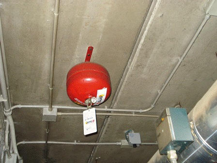

Centrale termica con n.2 caldaie da 500 kW
doppio sistema di rilevazione:
1) Sensore ottico
2) Recipiente in pressione con gas interte... accoppianto a sensore termico
La centrale rispetta tutti D.M. e non è stata richiesta deroga
[img]C:\Users\www\Desktop\DSC04693.jpg[/img]

evidentemente se non è stata derogata è perchè rispetta la normativa, che non mi risulta richieda alcun impianto automatico di spegnimento
quindi il bombolone rosso sulle caldaie può essere utile ma non è dovuto
Re: Valvola automatica chiusura GAS
non conosco quell'oggetto, è un vecchio estintore ad halon o un sensore?

avete visto che in fondo c'e' anche un sensore ottico. Tale sensore è collegato ad una valvola di intercettaziome. Ma non sarebbe stato più opportuno si rilevatore di gas?
Mi viene lo stesso dubbio.arien ha scritto:avete visto che in fondo c'e' anche un sensore ottico. Tale sensore è collegato ad una valvola di intercettaziome. Ma non sarebbe stato più opportuno si rilevatore di gas?
Il gas se esce dal sistema di contenimento e' a rischio di scoppio, non di incendio, con il che ne' il sensore ottico ne' l'estintore a gas servono a molto.
A meno di ipotizzare che il bruciatore o la caldaia facciano fuoriuscire le fiamme all'esterno dell'involucro.

Molto strano! Si è inserito un sistema di sicurezza che controlla un fenomeno che deve essere prevenuto con altri sistemi di sicurezza (rilevatore gas)
Diciamo che l'estintore a gas ci potrebbe stare, ma al posto del sensore ottivo avrei messo un un rilev. gas.
Solo una osservazione: visto che hai installato estintori automatici a soffitto, non mi risulta siano omologati, quindi spero tu li usi come misura supplettiva alla predisposizione di estintori del DM...
Ps: il sensore ottico funziona quando è tardi e il danno è giá fatto... era meglio il sensore gas.
