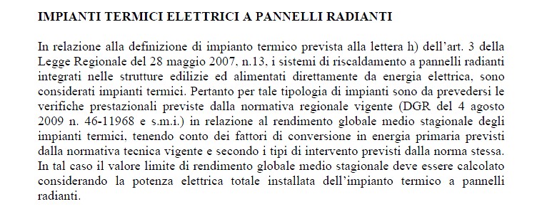

Messaggi: 13501
Re: Impianto a Pavimento Elettrico 2
interpretazione comune di torino
mi sa cheil radiante elettrico ha quelche porblemino con la legge....
almeno secondo loro....
radiante elttrico e verifiche di legge.jpg (102.8 KiB) Visto 12877 volte
davidemorcy
Messaggi: 765
Iscritto il: mer gen 30, 2008 10:40
Località: Sondrio, Lecco, Como
Messaggio da davidemorcy »
Interessante: quindi secondo quanto scritto dal comune di Torino, i pannelli radianti elettrcii sono ILLEGALI, perche mai e poi mai riuscirò' a rispettare il rend globale medio stagionale. E se fino a qualche mese fa potevo ovviare con il 'trucchetto' di mettere un po' di FV, ora non più.
Pannelli radianti elettrici=PDC con COP=1. Metti pure al 100% emissione, distribuzioe, reogolazione...ma con produzione al 41% mai e pi mai arriverò a 75 + 3logPn.....
Messaggio da cri_15 »
Non diciamolo ad esa, potrebbe rimanerci male :wink:

cri_15 ha scritto:Non diciamolo ad esa, potrebbe rimanerci male :wink:
... io glielo avevo già detto!!
Siamo come lo Zoo di 105 con Santina... gli stiamo dando una "nuova vita" :D
Esa.. si scherza ovviamente, precisiamo!!
