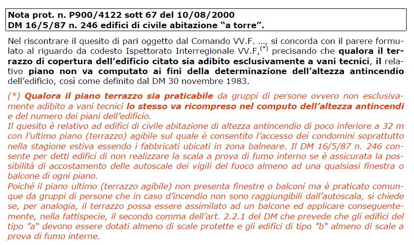

Re: Accostamento autoscala edificio civile
Ho trovato anche una circolare che lo spiega chiaramente...
