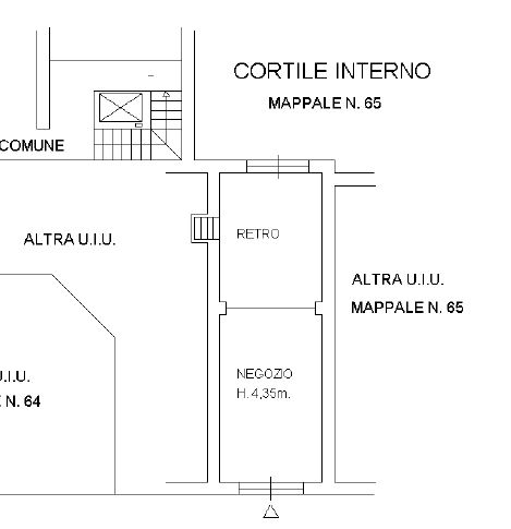

Ecco quanto mi è stato chiesto dal cliente:
trattasi di NEGOZIO in Milano sul quale procederemo come segue:
1. pratica edilizia CIAL con cambio di destinazione d'uso da NEGOZIO ad
ABITAZIONE con formazione di semplice bagno, le aperture restano come
sono (ovvero le due vetrine). I lavori sono solo quelli strettamente
necessari per il bagno
2. pratica edilzia CIAL di formazione modifiche alla pratica precedente
con opere interne e chiusura della vetrina di facciata trasformandola a
finestra e formazione di soppalco interno non abitabile.
il riscaldamento e' centralizzato e l'ACS sara' prodotta da boiler
elettrico.
necessita avere:
legge 10 per la prima pratica con carattere "pro-forma" per intenderci
legge 10 e successiva certificazione energetica per la seconda pratica .
Allego piantina catastale
Ora mi chiedo ma è obbligatoria la Legge 10 per tali interventi?

Scusate nessuno sa darmi un ordine di grandezza da richiedere per la legge 10 di questo negozio che verrà trasformato in appartamento in milano?
mq circa 40
mc circa 160
imp riscaldamento condominiale
se chiedo sugli 800€ che comprende le due L10 e l'ace?

Duracell... te me fet murì...
1 - La legge 10 n. 1 non è necessaria: leggiti 'sta benedetta normativa lombarda e capirai che non rientra in nessuno dei casi per i quali è prevista la relazione. Se il comune l'ha chiesta è solo perché usano il modello prestampato standard...
2 - La legge 10 riguarda solo la verifica della trasmittanza dei sottofinestra e dei serramenti, quindi due calcolini in croce...
3 - E perché ti chiedono l'ACE?
E ribadisco: LEGGITI LA NORMA
