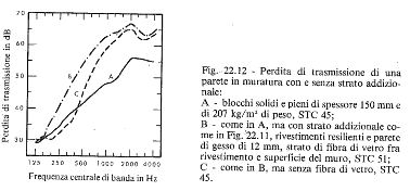

Se ti può essere utile ho trovato anche questo per controparete senza isolante (curva C)
