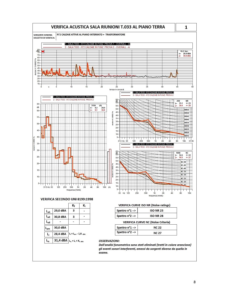

un cliente mi chiede di controllare il "DISTURBO GLOBALE" in ambiente, dovuto al rumore provenenete dalla CTA attraverso canali dell'aria e bocchette (tenuto conto dell'attenuazione dei silenziatori già considerati, e trascurando quella dovuta all'isolamento interno dei canali dell'aria perchè non la so valutare)
su testi vari trovo il grafico relativo, tratto da normativo ISO, come quello a pagina 4 qui: http://www.euroacustici.org/Relazione_B ... arratu.pdf
non mi è chiaro però che valore in entrata devo usare alla varie frequenze... non vorrei fare confusione!
mille grazie

Eccoti un esempio

immagino che tu i grafici non li faccia a mano (cosa che sto provando a fare io), ma con un apposito software... :?:
il committente ha incaricato un epserto di acustica che pare intendersi più di dolbisurraund che di attenuazione del rumore generato dagli impianti, quindi sto cercando di capirci di più
se non ricordo male, su RCI c'erano anni fa due articoli sul restauro della fenice a venezia, con parecchie indicazioni su come erano stati affrontati i problemi anche da quasto punto di vista (giunti antivibranti, plotte...)

Ti consiglio il libro di Ian Sharland.
Se si parla di disturbo, si fa riferimento alla ISO R 1996/1971
Nella realtà.. bisogna agire sempre sulle "solite cose" che creano sia rumore che vibrazioni.
