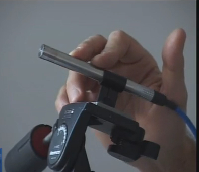

Buongiorno a tutti. Qualcuno mi sa dire dove posso trovare questo "gancio" per microfono da attaccare al treppiede?

Maremma che roba brutta!
Ma che interfernaza ha sul microfono?
Prendi qualcosa che tenga lontano il microfono da altre superfici!!!
Le distanze minime del microfono fa pareti riflettenti per quell'accrocchio non valgono=?
Io uso un aggeggio delle B&K che tiene il microfono in verticale sull'aggancio del cavalletto.
Altrimenti lascia il fonometro col microfono sul cavalletto, come fanno i +.

E' che mi servirebbe un accessorio per tener fermo il microfono a distanza dal fonometro che collego al pc
Re: Gancio per Microfono
Io non collego il fonometro al pc... fa tutto il fonometromauroalessandri ha scritto:E' che mi servirebbe un accessorio per tener fermo il microfono a distanza dal fonometro che collego al pc
Allora scusa, metti il fonometro sul cavalletto e collegalo al PC. Due amici miei con il loro Solo fanno così

Si faccio così di solito. Ma avendo la prolunga da 5 mt. se avevo questo supporto mi permetteva di tener fermo pc e fonometro e spostare il treppiede. Invece con il cavo fonometro - pc ho una cavo corto di nemmeno un metro. Me la cavo lo stesso, è tutta una questione di comodità....
CErto. Come dico io. TI dico solo che quel supporto a me non piace, ha sicuramente interferenza col microfono.mauroalessandri ha scritto:se avevo questo supporto mi permetteva di tener fermo pc e fonometro e spostare il treppiede.
