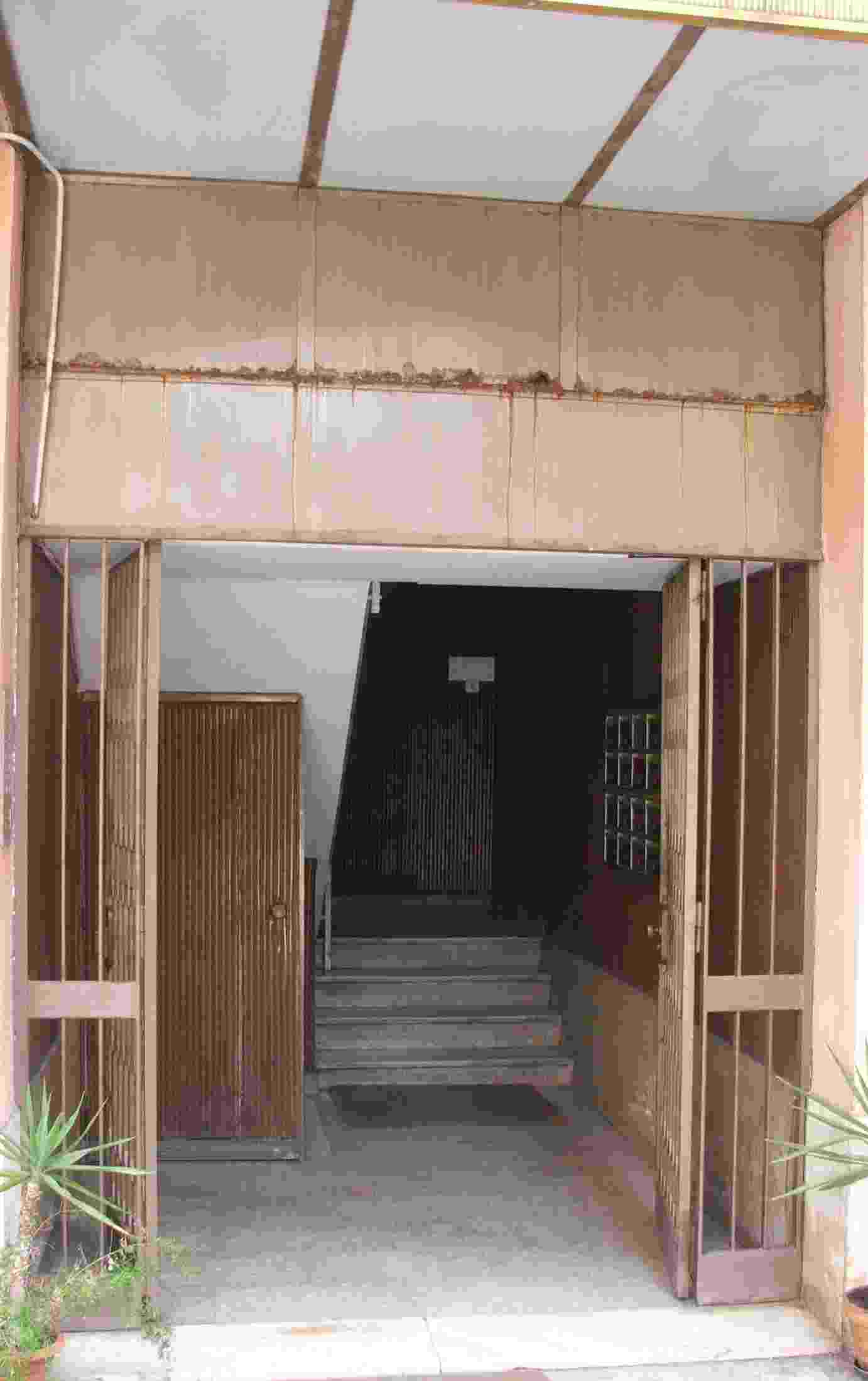

Si accede all'edificio attraverso un cancello in ferro (vedi foto) a due battenti privo di pannellature e costituito da sole doghe verticali. Superato il cancello vi è un piccolo androne da cui si dipartono due rampe:la prima conduce ai piani superiori (8 p.f.t. con n. 2 appartamenti per piano di 100mq ciascuno); la seconda (delimitata da pareti e chiusa da una porta in lamierino di dimensioni 0,9 m x 1,90 m) conduce ad un disimpegno, al piano seminterrato, dal quale si aprono 3 porte che conducono ai seguenti locali: appartamento, cortile interno all'edificio, deposito (protesi ortopediche, sup. utile 205,00 mq).
Detta porta si apre a ridosso del primo scalino a scendere (senza nessuna piazzuola di sosta).

- Ingresso edificio
- foto.jpg (118.16 KiB) Visto 2247 volte

Dunque, per l'adeguamento degli edifici esistenti non sottoposti a ristrutturazioni sostanziali, si applicano le disposizioni del DM 246/87 punto 8: quanto chiedi riguarda il punto 8.0, il quale concede comunicazioni con locali cantinati di pertinenza delle abitazioni con porte RE30 (oggi E30).
Però per quanto descrivi, non vi sono locali cantinati, ma un appartamento, una comunicazione con un cortile esterno ed un deposito non di pertinenza.
Il problema lo vedo nel deposito, per il quale la comunicazione con il resto dell'edificio dovrebbe essere valutata con attenzione (è attività soggetta a controllo ?) e, ritengo, almeno compartimentata: quindi la questione non investe la porta che conduce al disimpegno, che serve anche l'abitazione, ma la comunicazione dell'edificio con il deposito.
Porte tagliafuoco non si omologano come uscite di emergenza, lo diventano se utilizzate a tale scopo.
Nel caso non possono avere altezza di passaggio inferiore a 2 metri.
La cancellata di ingresso può essere lasciata in opera.
