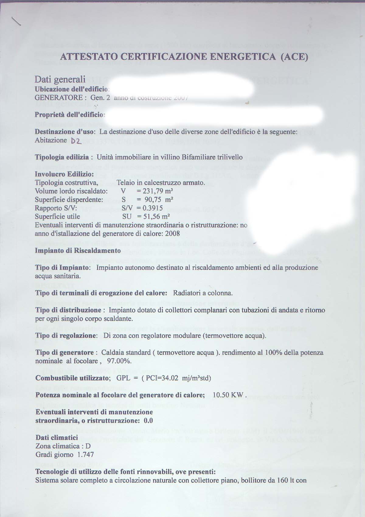

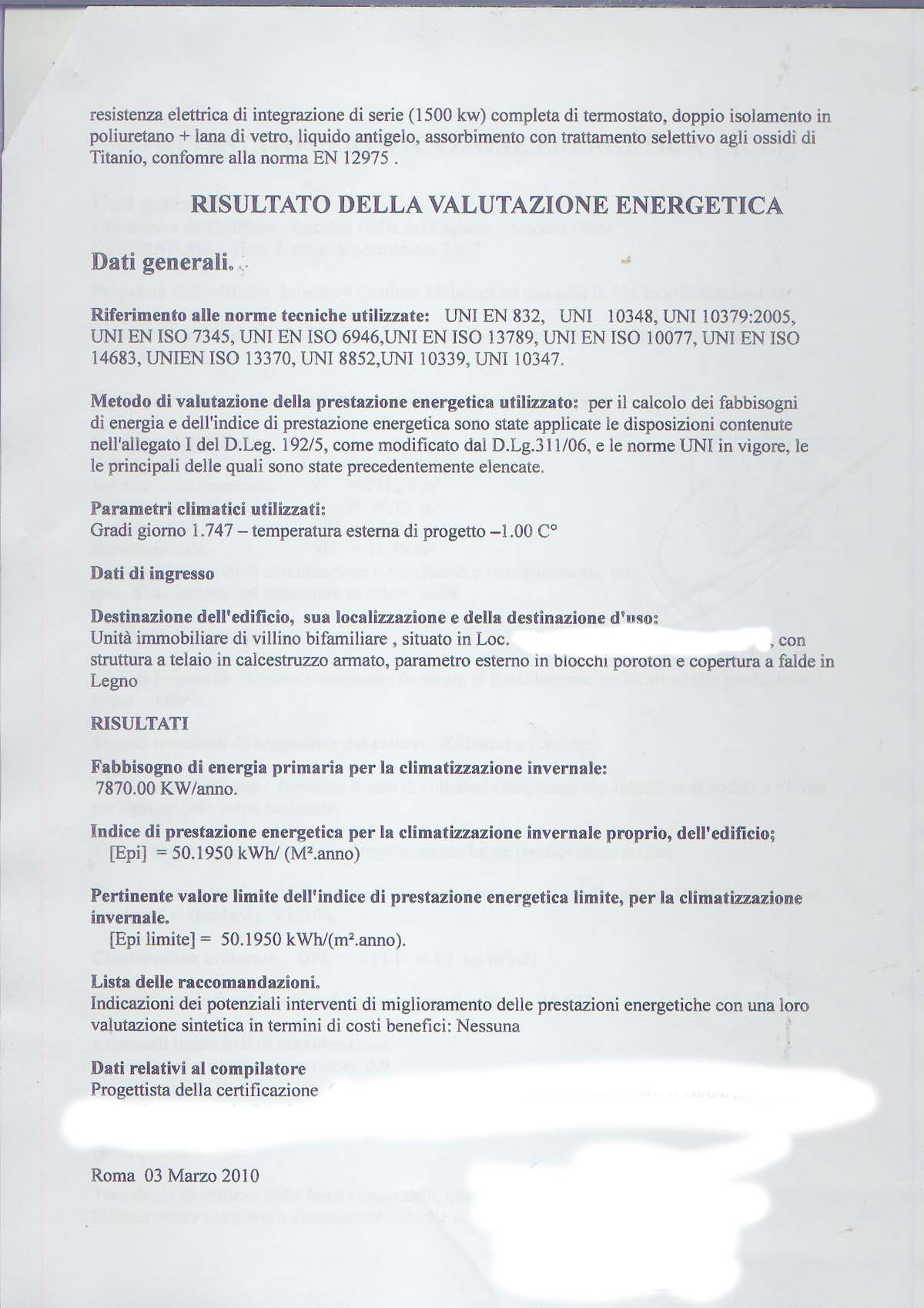

Salve sono nuovo , ed ho da poco acquistato una casa nuova.
Mi hanno lasciato il certificato energetico ACE dove pero' non e' presente la classe energetica ma alcuni valori , mi aiutate a capire che classe energetica ha la mia casa ?
Grazie!!!
Di seguito i valori :
vol. lordo riscaldato = 231,79m3
superficie disperdente = 90,75m2
rapporto s/v = 0,3915
superficie utile = 51,56m2
potenza focolare generatore calore = 10,50kw
zona climatica = D
gradi giorno = 1747
fabbisogno energia primaria climatizzazione invernale = 7870 kw / anno
EPI = 50,1950 kwh/anno m2
EPI Limite = 50,1950 kwh/anno m2

Grazie , ti allego l'ACE , pensi ci siano anomalie ?

Uhm, l'Epi = Epi lim è quantomeno sospetto...
Io di ACE fatti così non ne ho mai visti. Sembra la brutta copia di un attestato di qualificazione energetica a cui è stato cambiato il nome...
Rilancio Girondone: in che regione è?

Quel che vedi, NON è un attestato di Certificazione energetica (DM 26/06/2009 che ti consiglio di guardare), ma IL VECCHIO modello di attestato di QUALIFICAZIONE energetica (DM 19/02/2007) con la scritta cambiata :cry: .
Ora, a parte i numeri che non mi tornano (l'EPi della tua casa dovrebbe essere 7870/51.56=152.64 e non 50.95), a parte il modello che non è corretto, a parte altre cose, questo è il classico caso lampante di come, grazie ad un certo presappochismo, interessi economici di pochi, assenza di controlli, professionalità sotto le scarpe, crisi edilizia, competenze scavalcate, siamo ridotti.
La tua casa, è in classe G (classe riferita alla certificazione di cui al DM 26/06/2009 che comprende riscaldamento + acs), anche senza considerare il consumo per l'acqua calda.
Salvo errori (ai quali sono abbonato).
