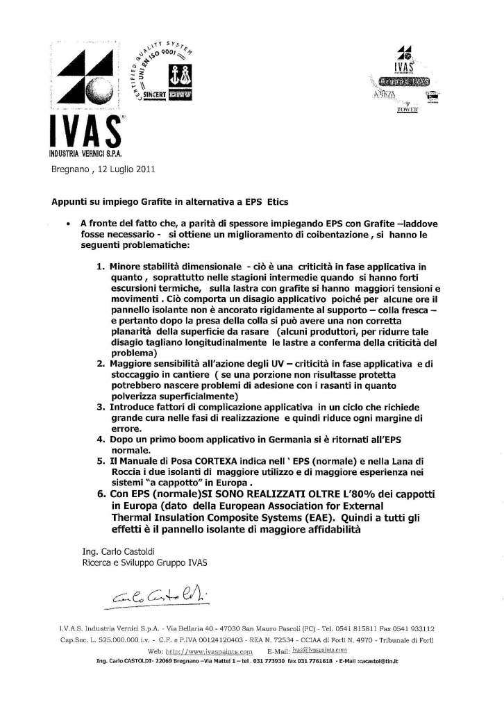

Ivas sta facendo circolare questo documento, voi che ne pensate?
Re: Cappotto in EPS grafite o EPS bianco?
Propaganda.Tom Bishop ha scritto: voi che ne pensate?
Si sa che ha qualche problema applicativo. Ma basta alcuni accorgimenti. Tra l'altro, non sembrano grandi esperti in cappotto, perchè io avrei citato per primo, l'obbligo di stoccaggio all'ombra del materiale!
I cappotti con grafite si fanno e sono validissimi. Per ovviare a quei problemi, oltre ad una posa in un periodo dell'anno consono (anche le colle e i rasanti di tutti gli altri cappotti non puoi applicarli sopra i 30°C e a diretta esposizione solare), basta ombreggiare i ponteggi con teli e conservare le lastre in ombra.
