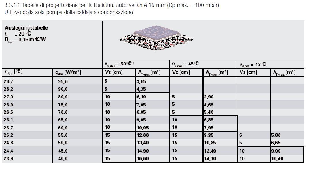

Tom Bishop ha scritto:Minitec di Uponor che ti consente con un pavimento in legno da 15mm rese attorno ai 50-60W/m²
Hai riscontri molto diversi da Tom!

Tom Bishop ha scritto:L'impianto è ok, solo che le dispersioni dell'appartamento superano la resa.
Ok mica tanto. siamo proprio messi male.
Scusa da dove hai preso la tabella,riesci a postare il link per favore?

Per ritornare al problema principale, credo proprio che si tratti di anelli troppo lunghi (immagino che i tubi non siano otturati).
Facendo un rapido calcolo:
- lunghezza anello 62 metri + 6 di allacciamento
- T mandata 47,9°C e ritorno inferiore di 6,1°C
- tubo da 10x1,25 (Pex-c)
- 2 metri di prevalenza agli attacchi dell'anello
- portata massima 67 l/h
- potenza fornita 90 W/mq
- passo 10 cm
- velocità 0,37 m/s
Se aumento la portata a 100 l/h, ho bisogno di 4 metri di prevalenza, la velocità sale a 0,55 m/s e la resa a 96W/mq.
Conclusione. gli anelli sono troppo lunghi e la Uponor (se è lei che ha progettato l'impianto) non si è tenuta alcun margine.
Forse con anelli da 40 metri si poteva arrivare a 29°C sul pavimento.
Se la temperatura sul pavimento è di 23°C, allora non passa acqua a sufficienza.
Re: Impianti a pavimento a bassa inerzia termica
@Esa
Il sistema Minitec di Uponor non arriverà mai a rese di 100W/m², basta che guardi la loro scheda tecnica. Con acqua a 48°C e passo 10 puoi arrivare al massimo a 65W/m².
Non capisco poi il tuo calcolo.
Anello da 68m passo 10, portata 67l/h, dt 6,1°C, a me risultano 67l/h x 6,1°C x 1,16 = 474W / 6,8m² = 70W/m² e non 90W/m²
Se aumenti la portata a 100l/h e mantieni la stessa temperatura di mandata (48°C) riduci il dT a 4°C, quindi avrai una temperatura media del fluido di 46°C al posto di 45°C. Ritengo senza alcun beneficio in termici di aumento di resa.

@jugulo
Sarebbe interessante fare un esercizio di questo tipo. Hai calcolato la differenza di resistenza termica tra quello che sta sopra al sistema radiante e quello che sta sotto? Potresti avere delle sorprese.

Tom
Infatti non capisco perché Uponor abbia progettato in quel modo. Bastava realizzare anelli corti. I 100 W/mq si raggiungono anche con Minitec, non credo proprio ci siano problemi. Basta raggiungere i 29°C sulla superficie.
Il fatto è che occorrono molti anelli, con costi molto elevati.
Ma non lo dicono. Con un progetto eseguito correttamente, non ci sarebbero problemi.
Solo che ora si tirano indietro (sembra) e il professionista è solo (mai fidarsi dei produttori ...).
"Non capisco poi il tuo calcolo."
La resa verso l'alto non coincide con la potenza fornita dall'anello. Io ho considerato anche le perdite verso il basso.
"Per aumentare la resa devi necessariamente aumentare la temperatura media del fluido e quindi alzare la temperatura del pavimento". Non è l'unica strada, anche le la più comoda. Per aumetare la resa puoi mantenere la temperatura e aumentare la portata. Il risultato è identico. Ma non sempre puoi.
"La portata d'acqua negli impianti a pavimento la si tiene tra i 5 e i 10°C per non avere differenze apprezzabili di temperatura superficiale tra zone dello stesso circuito."
A questo si rimedia con gli anelli a chiocciola: grande idea ...
