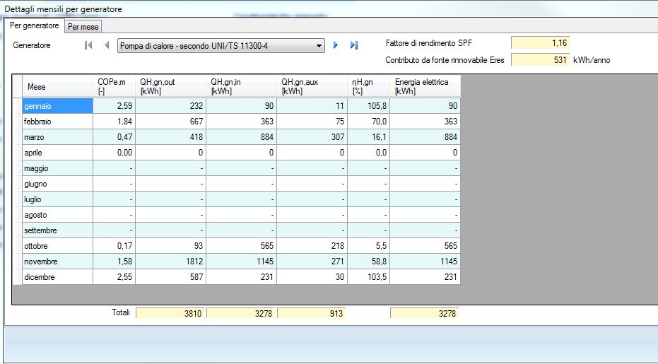

Ho fatto varie simulazioni e un TR con fattore di conversione in energia primaria di 0.8 (dato fornitomi da A2A Milano per la zona di Sesto S.G.) batte sempre in efficienza una PDC condensata ad aria con COP nominale di 3. Soprattutto a carico parziale la PDC ha un decadimento del rendimento notevole. Sto cercando di applicare anche la valutazione a gradini della UNI EN 14825 che EC700 purtroppo non ha...

I calcoli li fai in base alla UNI 10348 o UNI TS? Questa secondo me, ha incrementato, a calcoli l'efficienza delle PDC.
Nota. Nel campo Cc, se usi le UNI TS, usa il valore 0.1 e non 0.9. Lo 0.9 va bene se usi la formula della norma europea, per quella italiana, che si differenzia per un "+" al posto di un "x" devi usare "1-Cc" essendo speculare.

I calcoli li sto facendo con UNI TS11300-4 che al punto 9.4.4.2 mi dice di usare 0.9 come Cc. Nel mio caso è una macchina con 4 compressori scroll non inverter.SuperP ha scritto: I calcoli li fai in base alla UNI 10348 o UNI TS? Questa secondo me, ha incrementato, a calcoli l'efficienza delle PDC.

Ecco un calcolo con potenza della PDC al 70% della richiesta con COP 3. Come potete vedere l'andamento del COP è molto penalizzante. Ho impostato un cut-off a 5°C sotto la quale pensavo di fare intervenire il TR. Se imposto cut-off a -25 (quindi senza intervento del TR)
- Verifica cut off -25.JPG (75.29 KiB) Visto 10166 volte
- Verifica cut off 7.JPG (76.97 KiB) Visto 10166 volte

Il COP va calcolato a tutte le temperature dell'aria esterna, non alla nominale. Ed aumenta all'avanzare della stagione.
Ora, siccome però il fabbisogno diminuisce, l'Eres diminuisce e ad un certo punto la formula (Eres < 2,875 Eass) ritorna zero. Ma non è così. Questa è una delle osservazioni fatte dall'AICARR.

E' proprio questo il problema. Anche secondo me l'algoritmo non rispecchia quello che succede nella realtà.NoNickName ha scritto:

SuperP: "Ne avevo scritto anche qui, confermato dai tecnici Edilclima. ANche il CTI per la validazione del sw dice alle swhouse di usare 0.1!!"
Questa mi giunge nuova. La UNI TS è pubblicata ufficialmente e le correzioni pure.
Non esistono comunicazioni alle SW. O non devono esistere. Altrimenti, ache serve il CTI?
Re: PDC ad aria o TR
Peccato. Allora le cose sono 2. O il tuo sw, sbaglia i calcoli, oppure devi usare la formula della TS con CC = 0.1 invece che 0.9.Esa ha scritto:Questa mi giunge nuova.
Le correzioni della parte 4?? Magari uscissero!Esa ha scritto:La UNI TS è pubblicata ufficialmente e le correzioni pure.
PErchè no? devono far validare il sw alle TS?Esa ha scritto:Non esistono comunicazioni alle SW.
A tradurre, a volte sbagliando, le norme da inglese ad italiano, senza prima implementarle, ma pubblicandole.Esa ha scritto: Altrimenti, ache serve il CTI?
SuperP. "Peccato. Allora le cose sono 2. O il tuo sw, sbaglia i calcoli, oppure devi usare la formula della TS con CC = 0.1 invece che 0.9."
Mi spiace deluderti, ma attualmente non sono disponibili “documenti aggiuntivi” o errata corrige relativi alla UNI/TS 11300-4. I software vengono verificati quindi per quanto scritto sulla norma. L’eventuale presenza di errori deve essere segnalata e, sulla base dell’entità e della quantità di segnalazioni, il gruppo di lavoro potrà decidere per la pubblicazione di una errata corrige. A quel punto/da quel punto in poi, i software sono tenuti ad adeguarsi e recepire le modifiche.
Queste sono le regole, valide per tutti.
Quindi, tutte le varianti da te indicate, per intelligenti che siano,rendono il software non certificabile.
Sulla traduzione dall'inglese all'italiano, non so che dirti. Io, a malapena, conosco l'italiano.
