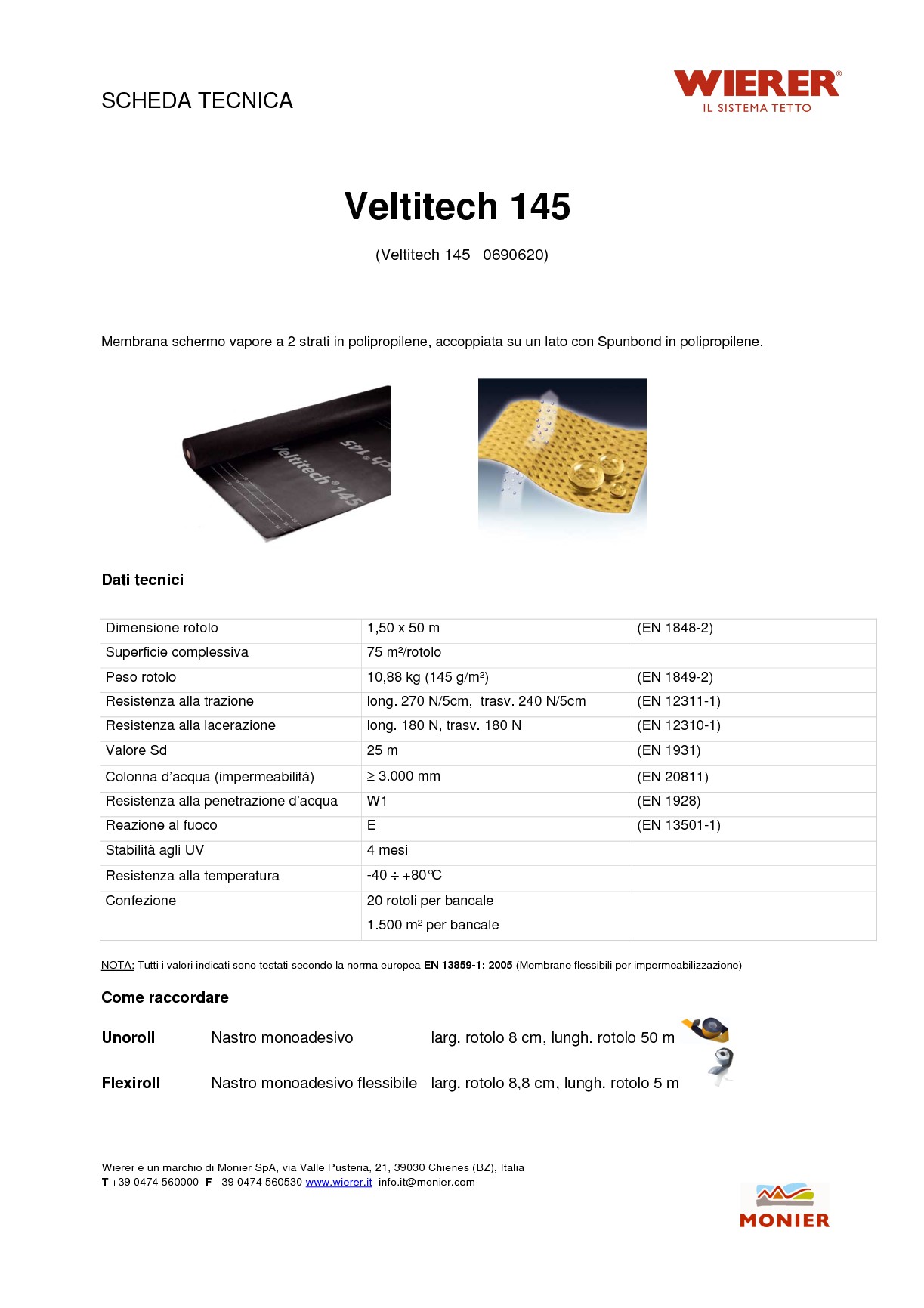

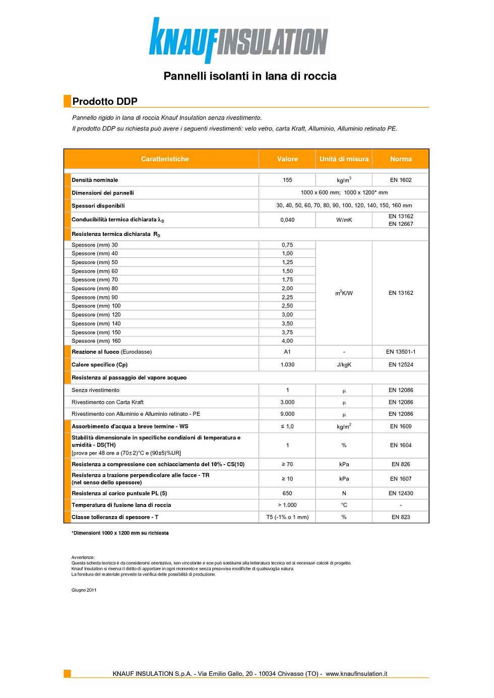

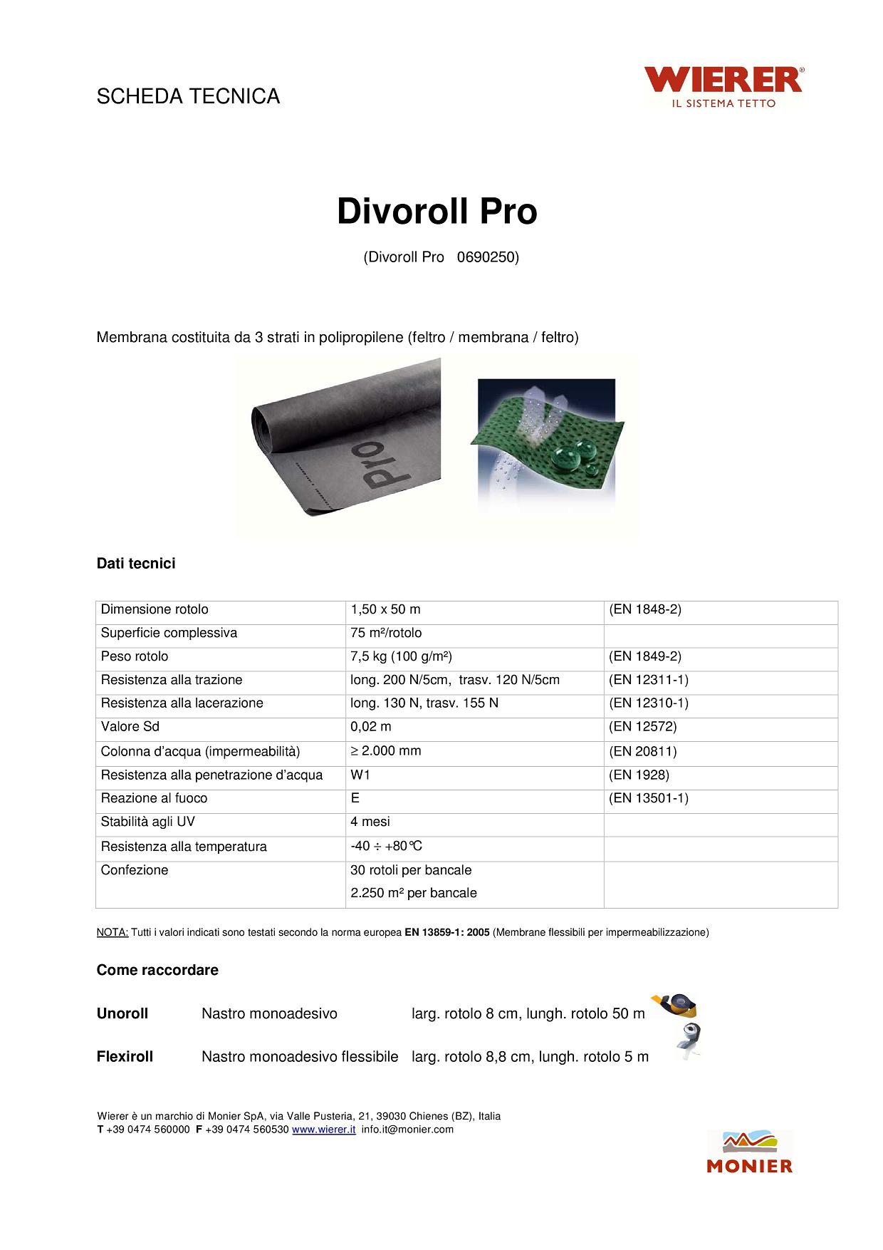

Allego schede tecniche frano vapore, barriera vapore e lana di roccia

- divorollpro barriera vapore.jpg (166.97 KiB) Visto 5328 volte
- LANA DI ROCCIA.jpg (145.68 KiB) Visto 5328 volte
- Veltitech145 FRENO VAPORE.jpg (213.99 KiB) Visto 5328 volte
