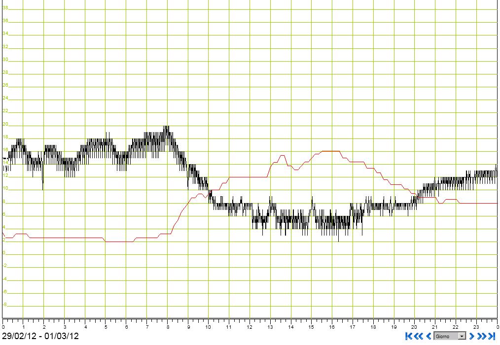

Vorrei un attimo fare un po' di chiarezza, perchè come qualcuno ha detto, non si confrontano pere con mele.
Allora, tutto dipende dai dati che si hanno e dalla loro significatività. Mi spiego: si è parlato di errori se uno usa la firma settimanale o mensile o giornaliera.
Di default, se non misuro la temperatura effettiva appena fuori il mio edificio, già si commette errore e si perde in significatività.
Arpa ecc danno dati di centraline che mai te le ritrovi sotto casa, quindi già bisogna riconsiderare un po' di cose.
Inoltre, i dati di consumo, dalle bollette mi pare si abbiano al massimo mensilmente, a meno di avere dati dal contatore presi manualmente.
Se intensifico gli intervalli, e quindi prendo periodi di una settimana o di un giorno, devo per forza avere dati più precisi sui consumi e sulle temperature di periodo, ovviamente.

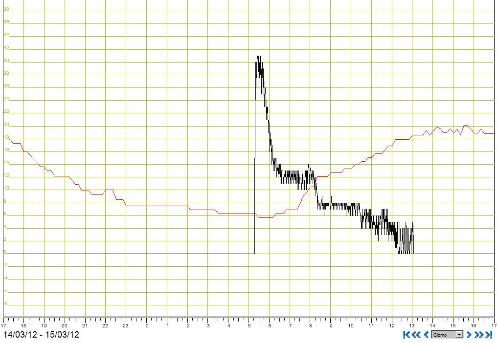

Inoltre, per i dati giornalieri o firme giornaliere, come la mettiamo quando l'impianto parte a "freddo" ??? Nel giro di 2-3 ore posso avere a parità di temperatura esterna la caldaia che inizialmente và al massimo, mentre poi cala il regime. La firma di fatto presumo ne risenta in termini di esattezza... Quindi devo essere bravo a scegliere gli intervalli giusti e considerare dati indicativi.
Ripeto, nel breve periodo devo avere dati di qualità... Solo in uno dei due allegati d'esempio li posso trovare
Consumo_a freddo.jpg (110.14 KiB) Visto 1436 volte
"Se non lo puoi misurare, non lo puoi migliorare" - Lord Kelvin
