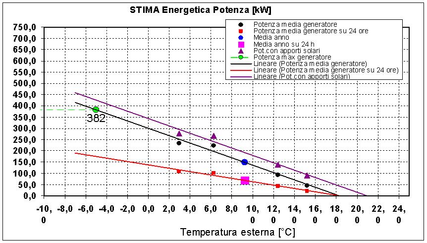

Firma energetica? Utilissimo strumento! Applicata svariate volte, ovviamente esclusi gli edifici industriali.
Confermo che non servono svagonate di dati, perchè una volta che hai le bollette e i dati climatici(ovviamente qualche conticino di GG te lo devi fare...), altro non serve.
Dall'interpolazione tra consumi e gradi giorno trovi la retta di:
potenza impiegata per riscaldamento (la puoi fare sia in base al profilo orario del cliente che mediamente nelle 24 ore)
temperatura media vani esclusi gli apporti solari(lo vedi dove punta la retta della potenza sull'asse )
Occhio a una cosa, che spesso sfugge... Dai dati di consumo in m³ delle bollette, devi togliere la quota di consumo dell'ACS, altrimenti ti viene una retta parallela che sfalsa i dati! ( la retta si sposta verso l'alto e i dati di temperatura media interna te li ritrovi erroneamente più alti..)
Dalla retta della potenza e dalla temperatura media interna (solitamente la retta di potenza incrocia l'asse verso i 17-18°C), puoi ricavare una stima degli apporti solari se sai con certezza la temperatura impostata dei vani ( se hai profili orari sempre uguali e temperature impostate sempre uguali, lo puoi fare facilmente, altrimenti lo si stima a occhio se è corretto o meno stile dati della serva). Se ti serve altro, chiedi pure...

Sono andato a leggermi la norma:
Annex B pag. 35
(informative)
Energy monitoring
B.1 Energy signature
Heating and cooling energy use is correlated to climatic data over a suitable period. Plotting for several time
periods the average heating or cooling power versus average external temperature allows a fast detection of
malfunctions and provides useful information on the building energy performance. This monitoring method
assumes constant internal temperature, and that external temperature is the most influential parameter. It is
useful in buildings with stable internal gains and relatively low passive solar gains.
Energy use for heating and cooling, as well as average external temperature or accumulated temperature
difference is recorded at regular intervals. These intervals can be as small as one hour, but for manual
monitoring, a week is often used. The average external temperature can also be obtained from a neighbouring
meteorological station. Average power is obtained by dividing the energy use by the duration of the time
interval between successive records.
The average power is plotted versus the average external temperature or degree-days. For the heating
season, a diagram as shown in Figure B.1 is obtained. Lines are drawn through the dots measured during the
heating season (heating on, cooling off), the cooling season (cooling on, heating off) and intermediate season
(both off) using a linear regression (see Figure B.1 ).

per esperienza la misura mensile fornisce valori nettamente sottostimati rispetto a quella settimanale.
quella settimanale è abbastanza in linea col prelievo istantaneo, ovvero costruita la retta settimanale, e misurata sul campo la potenza istantanea in condizioni estreme (-5°C) di solito il punto calcolato è sulla retta o molto vicino.
la firma quindicinale e giornaliera non le ho mai provate
d'altro canto, il calcolo del fabbisogno si fa su base mensile, quindi confrontare firma di progetto con firma settimanale è un po' confrontare pere con mele: quella però è una cosa che onestamente di solito non faccio.

ciao ronin,Ronin ha scritto:appunto, esa: il servizio dexter dell'arpa emilia romagna li misura per te (si possono scaricare i dati medi orari misurati dalle centraline, temperatura, umidità, pluviometria, velocità del vento), aggiornati quasi in tempo reale, e mantiene in memoria i dati dal 2005 ad oggi.
se invece si ha bisogno dei dati statistici, si può presentare all'arpa richiesta (li riversano su cd al puro costo del riversamento), oppure si possono usare quelli distribuiti sempre gratis dal CTI (valori medi orari degli ultimi 20 anni per tutte le province del centro nord)
dove posso reperire i dati orari del CTI ?
Hai qualche link di riferimento ?
