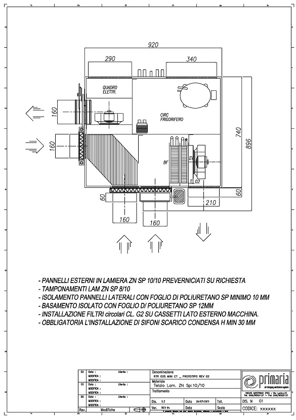

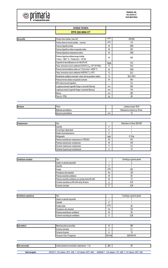

Re: DEUMIDIFICAZIONE + VMC
SuperP ha scritto:GHE Hidros
Esiste anche Primaria RTR025 MINI deumidifica 1 vol/h VMC 0,3 vol/h
Messaggi: 12004
Tom Bishop ha scritto:Esiste anche Primaria RTR025 MINI deumidifica 1 vol/h VMC 0,3 vol/h
VAdo a vedere
Se vi può servire...
DP_RTR 025 MINI CT.jpg (114.22 KiB) Visto 7922 volte
ST_RTR 025 MINI CT DEFINITIVA_26-07-2011.jpg (168.31 KiB) Visto 7922 volte
