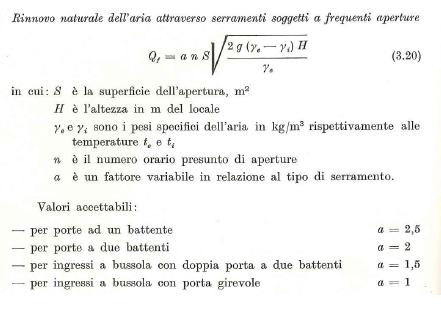

dovrei usare questa formula, ma qualcosa non mi convince
- Immagine.JPG (23.2 KiB) Visto 4831 volte

Fonte?F.DERICO ha scritto:dovrei usare questa formula, ma qualcosa non mi convince
Se hai tempo butta qualche esempio numerico..

pizzetti condizionamento dell'aria e refrigerazione è un libro un po vecchiotto ma è l'unico in cui trovo un calcolo simile
barriera d'aria mi sembra esagerato per un piccolo negozio che vende cartucce di stampanti...
nel mio caso ho una porta 0,90 x 1,8 [m]
altezza locale 3,6 m
densità aria [che li chiamano peso specifico] 1,27 esterno 1,18 interno [kg/mc]
serramento a un battente a= 2,5
ho ipotizzato un numero orario presunto di aperture 5
con quella foruma mi esce una portata di ricambio di circa 50 mc/h cioè alla fine quasi 1 volume ora

ai fini del dimensionametno mi sembra correttoF.DERICO ha scritto:con quella foruma mi esce una portata di ricambio di circa 50 mc/h cioè alla fine quasi 1 volume ora

Scusa, ma
50 x 3,6 = 180 mc (volume del locale)
Avevo suggerito 20 mc/h ogni apertura, quindi:
20 x 5 = 100 mc/h (come aveviscritto tu.
Ma sono meno di 0,5 vol/h. O sbaglio?

ok grazie era solo per avere conferma, perchè 5 aperture all'ora era da ipotizzare
