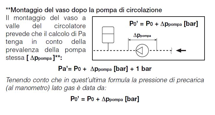

Ne approfitto per chiederti ancora una cosa. Nella scheda tecnica dei vasi di espansione Caleffi, viene indicato che per calcolare la pressione assoluta finale lato gas, occorre considerare anche il Delta P introdotto dalla pompa. Nella Raccolta R non c'è traccia di questa prescrizione. Come bisogna orientarsi? Ho provato a calcolare il volume nel vaso nei due casi, considerando o meno il Delta P introdotto dalla pompa, e i risultati si discostano di un buon 10%: direi quindi non trascurabile.

Per il vaso di espansione quella regola vale se viene montato sul premente della pompa. Solitamente dettaglio trascurabile e trascurato.

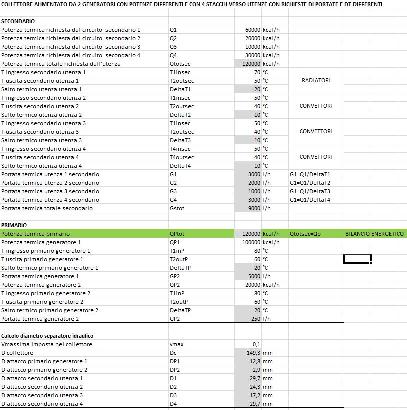

Vorrei chiederti se sai indicarmi una qualche dispensa/libro dove trovare il metodo per dimensionare un separatore che abbia più stacchi di mandata (provenienti da diversi generatori) e più stacchi di ritorno verso altrettanti generatori, nonchè più stacchi di mandata su diversi circuiti (che "vogliono" portate diverse)

Ho provato a impostare un calcolo, partendo dal bilancio energetico tra ingressi e uscite. Cosa ne pensi? Hai qualche suggerimento sulle distanze che devono avere gli stacchi?andreaclima ha scritto: mar ott 19, 2021 22:48Grazie...Tom Bishop ha scritto: dom ott 17, 2021 06:26 Per il vaso di espansione quella regola vale se viene montato sul premente della pompa. Solitamente dettaglio trascurabile e trascurato.
L'impianto è dotato di separatore idraulico orizzontale, quindi nulla cambia.
