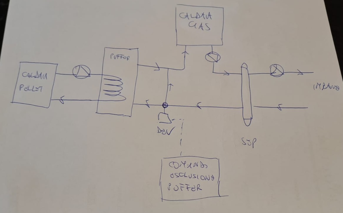

Sì, infatti mentre scrivevo già stavo pensando a una soluzione diversa...
Mi si pone però un altro problema: se al posto dello scambiatore metto un puffer la caldaia murale lavora sul puffer, quindi qualora si decida di non usare il pellet (devo prevedere tutte le eventualità), verrebbe più comodo fare in modo di bypassarlo per evitare di scaldarlo inutilmente con la caldaia...
Potrei mettere una deviatrice:
WhatsApp Image 2026-10-21 at 16.41.48.jpeg (64.33 KiB) Visto 16 volte
Messaggi: 5462
Re: Schema caldaia pellet+gas
PS: il separatore e la pompa di rilancio direi che servono comunque, dato che la pompa della caldaia murale da sola non ce la farebbe ad alimentare tutto l'impianto.
