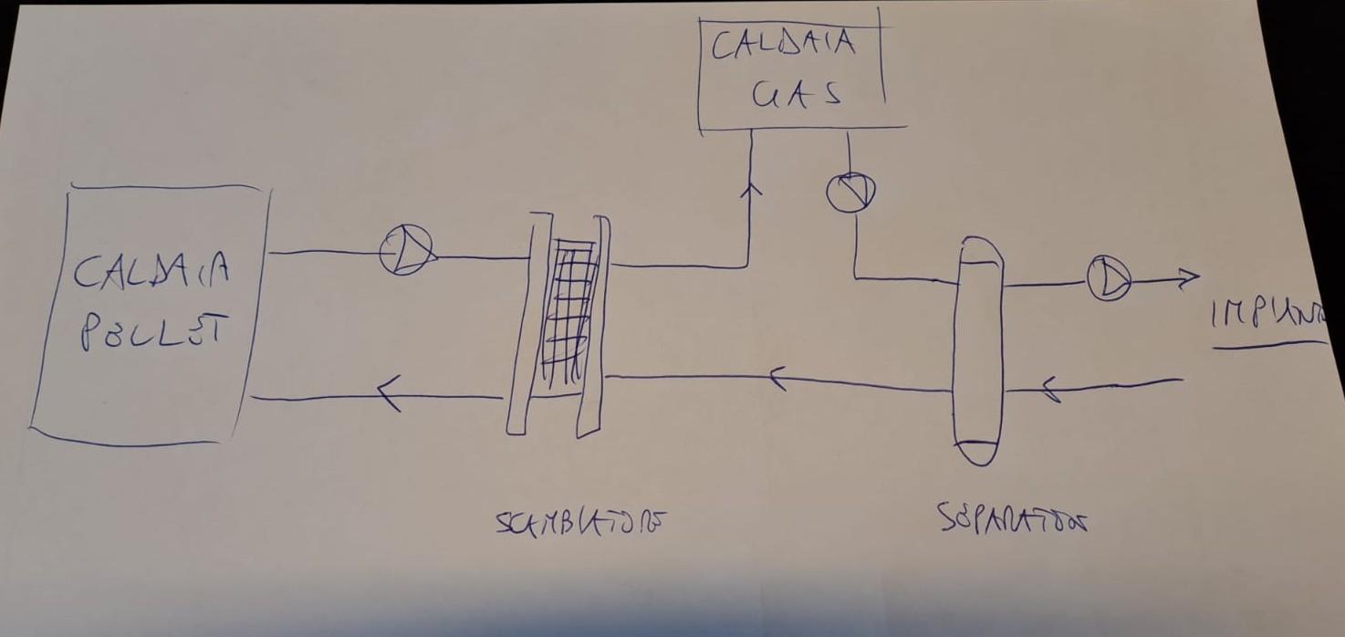

Salve, vorrei sottoporvi il seguente schema di principio:
Impianto alimentato da caldaia a pellet e da caldaia a gas murale.
Ho inserito uno scambiatore per separare fisicamente i 2 generatori e un separatore per realizzare un impianto "terziario" che possa essere alimentato da entrambi i generatori, anche eventualmente in contemporanea:
-Se la caldaia a pellet è spenta, la caldaia a gas fa partire il bruciatore e alimenta l'impianto.
-Se la caldaia a pellet è accesa semplicemente la caldaia a gas fa solo circolare l'acqua nel circuito "secondario", senza accendere il bruciatore
-Nel caso (fortuito) in cui la richiesta dell'impianto dovesse superare la potenza della caldaia a pellet, la caldaia a gas si accende e quindi entrambi i generatori alimentano l'impianto.
Per quanto riguarda la regolazione, questa non c'è: impostando opportunamente la temperatura di mandata della caldaia a gas e di quella a pellet non occorre impostare precedenze o altro, in questo caso al massimo si potrebbe impostare una T della caldaia a gas maggiore di quella della caldaia a pellet in modo che si accenda solo se serve. La pompa "terziaria" viene attivata direttamente da un termostato ambiente.
Se il termostato non chiama nessuna caldaia parte. Anche se forse sarebbe il caso di inserire qualcosa per far fermare le pompe :roll:
E' fattibile? Pro e contro? Soluzioni alternative?

è una configurazione che personalmente eviterei
se hai l'idea di farli lavorare in contemporanea non sarebbe molto + semplice (soprattutto come regolazione) eliminare lo scambiatore a piastre e inserire un puffer?
mantenendo la separazione idraulica con un serpentino interno ovviamente
