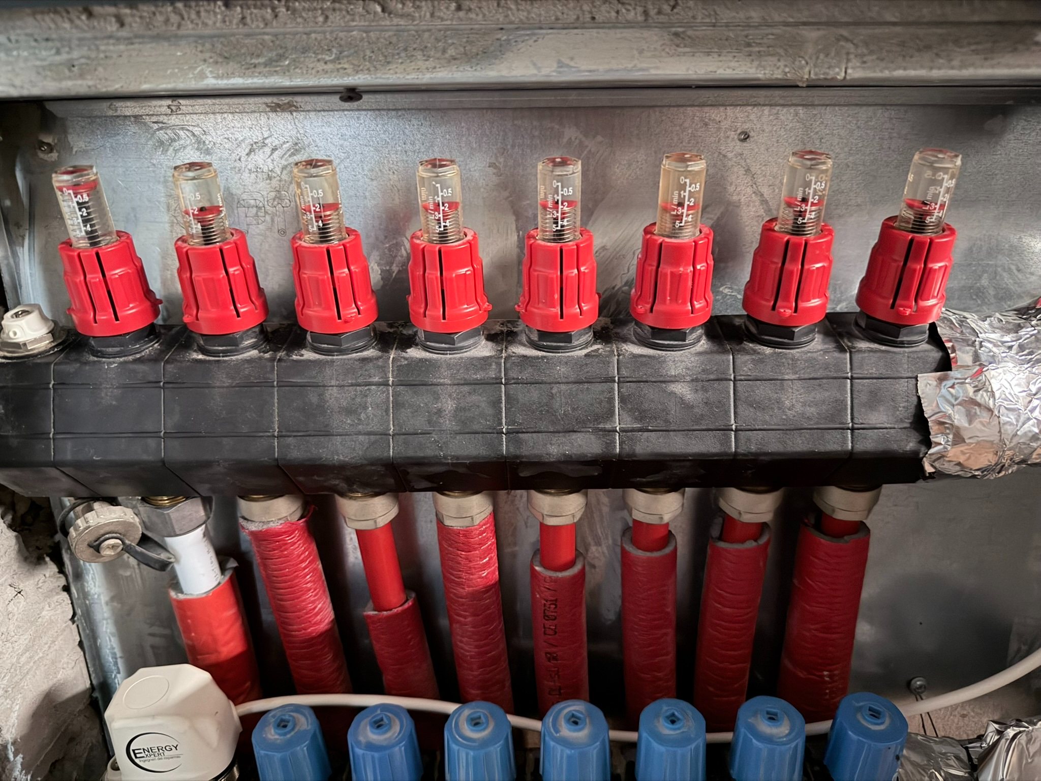

Buonasera a tutti, in questi giorni ho notato che la stanza da letto era più calda di circa 2 ° rispetto alle altre, ho pensato quindi di regolare i flussometri dell'impianto di raffrescamento a pavimento, ho provato ad aumentare di poco la portata dei primi flussometri che erano impostati a circa 2 l/m, successivamente mi sono accorto che ho regolato anche il flussometro (il 1° a sinistra) con il tubo bianco dal diametro maggiore che non fa parte dei radianti del pavimento e ho notato che dopo la regolazione rimane sempre a 0, non vorrei aver creato qualche problema regolando quel flussometro che non va all'interno del pavimento.
Che cosa regola quel flussometro collegato al tubo bianco?

roby_87 ha scritto: lun ago 17, 2026 23:24 Che cosa regola quel flussometro collegato al tubo bianco?
il deumidificatore
se va a zero (e la lettura è vera) va in blocco e non raffreschi +
consgilio: lascialo aperto a 3 l/min (controllare con scheda tecnica)
Se non ce la fai in cameretta non è detto che sia questione di portata, magari è di prevalenza o altro
serve qualcuno sul posot per verificare

Ho risolto, vedendo le foto dei lavori ho capito che quello era il flussometro del deumidificatore, rimaneva sempre a 0 l/, perchè il termostato della zhender non mandava il consenso all'attuatore di aprire la valvola, ho dovuto smanettare nelle impostazioni per far spegnere la deumidificazione e farla ripartire

Non è termostato ma umidostato, credo.

assicurati che vada a zero dopo averlo impostato a 3 o 4, perché così significa che l'umidità è apposto e non ti trovi il laghetto di condensa :D
