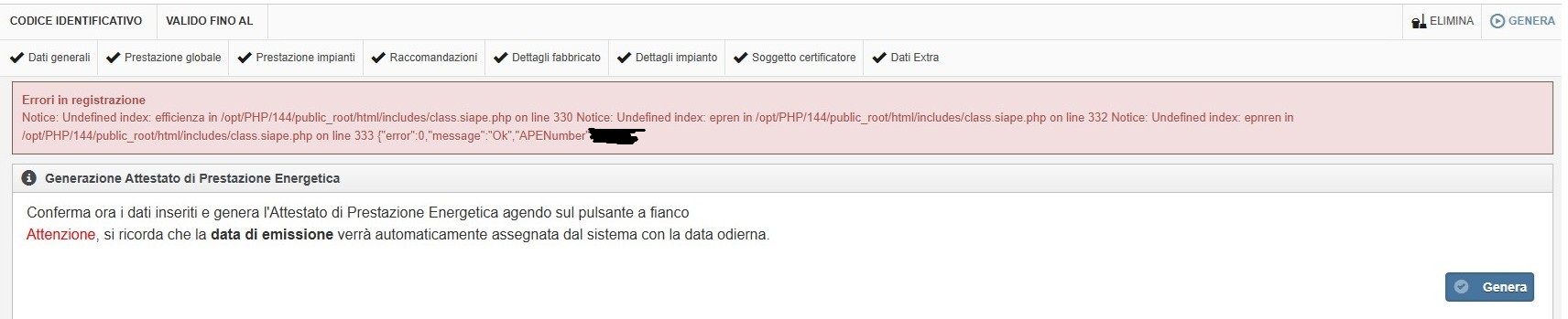

nei controlli automatici che fa il portale mi segnala ad esempio un errore sull'EPnren... non so se recentemente ti è mai capitata una cosa simile, non parlo dei controlli del comune ora
Comunque l'assistenza del programma che uso mi riferisce che è un problema del portale che non importa correttamente i dati in fase di caricamento, di fatto se inserisco nuovamente il file xml non mi presenta alcun errore o ricaricando la pagina

Altro programma, la cosa che non comprendo è che non succede con tutti i file...
Addirittura se carico più volte lo stesso xml a volte mi presenta l'errore altre volte no, BHO
Se mi dici che con Edilclima non hai mai avuto problemi proverò a sentire nuovamente la mia SH
