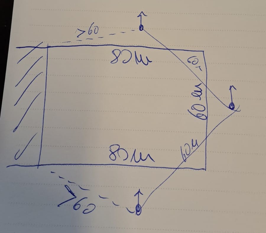

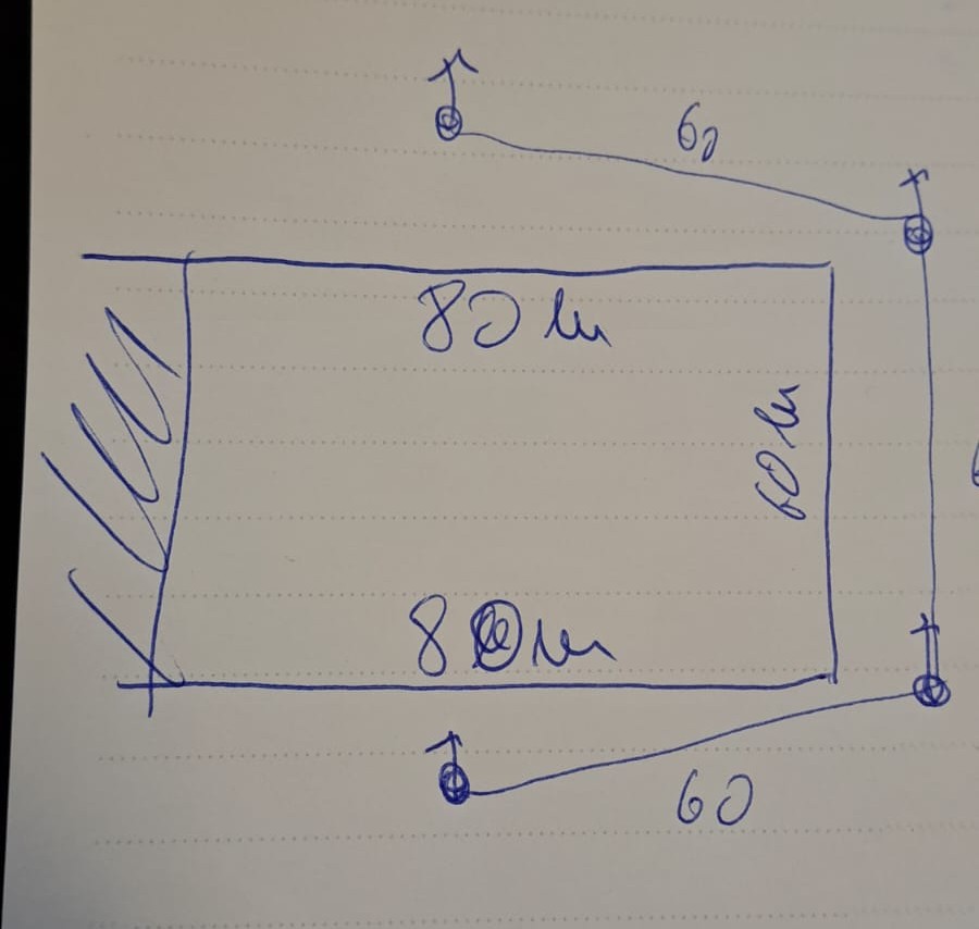

Salve, devo progettare la copertura esterna con idranti UNI70 di un edifcio libero su 3 lati (il quarto lato è adiacente ad altra attività e compartimentato da questa).
Ora, per gli idranti esterni (a colonna o interrati) la UNI 10779 prescrive una distanza massima reciproca di 60m, e che questi siano posizionati tra 5 e 10m dal fabbricato.
Mi si pone quindi il seguente dubbio, dovuto alle dimensioni del fabbricato:
Potrei mettere 4 idranti (1 nel lato anteriore, 1 in quello posteriore, e 2 nella facciata laterale libera): sarebbero a distanza reciproca inferiore a 60m.
Oppure potrei mettere 3 idranti (uno davanti a ciascuno dei 3 lati liberi, in posizione centrale rispetto al lato) e in quel caso gli idranti sarebbero comunque a distanza non superiore a 60m tra loro (in linea d'aria), anche se potrei avere più di 60m tra l'estremità dell'edificio e il primo idrante disponibile.
Ovviamente, dato che sono in livello 2, le 2 soluzioni mi cambiano anche la scelta della cisterna, perchè questa viene valutata con 4 idranti contemporanei, oppure tutti se sono meno di 4 (nel caso della seconda soluzione sarebbero 3, quindi il volume passerebbe da 72mc a 54mc e anche la portata max sarebbe minore).
Cioè a differenza della protezione interna, dove la posizione degli idranti è vincolata alla copertura di 20m con la regola del filo teso ecc....) nel caso di protezione esterna è sufficiente rispettare i 60m di distanza reciproca e basta? (di fatto realizzando un cerchio di raggio 30m attorno a ciascun idrante e verificare che si intersechino i cerchi?), o devo tenere conto in qualche modo della copertura dell'edificio in base alla lunghezza della manichetta in modo che possa coprire ogni punto del perimetro dell'edificio? Perchè la lunghezza delle manichette entra in gioco solo nel calcolo degli idranti a muro, non per le colonnine.
PS: Per assurdo, se l'edificio avesse il lato libero più corto di 50m mi basterebbero anche solo 2 idranti (uno davanti e uno dietro), ma in tal modo con che criterio verificherei la copertura del terzo lato?

Avevamo parlato di questo argomento qua viewtopic.php?t=36829, guarda se ti è utile.
PS: non capisco il secondo disegno, se per stare entro i 60 m tra idranti dovresti attraversare l'edificio o se hai più di 60 m al primo idrante per me non va tanto bene, perlomeno io faccio:
- filo teso di 60 m tra idranti (quindi considero gli ostacoli)
- cerchi di 30 m per verificare che il fronte dell'edificio sia coperto (questo però non è richiesto dalla norma).
Poi ci sono tutte altre finezze di cui sinceramente mi curo (irraggiamento, ribaltamento, ecc.) che tuttavia anche queste non sono richieste dalla norma.

No, ma infatti il secondo disegno era per vedere se fosse possibile installare solo 3 idranti, ma geometricamente verrei a più di 60 m dal punto più lontano dell'edificio (a parte giustamente che i 60m tra un idrante e l'altro non sono "visibili" perchè c'è in mezzo lo spigolo dell'edificio). Ne metto 4 e basta...
