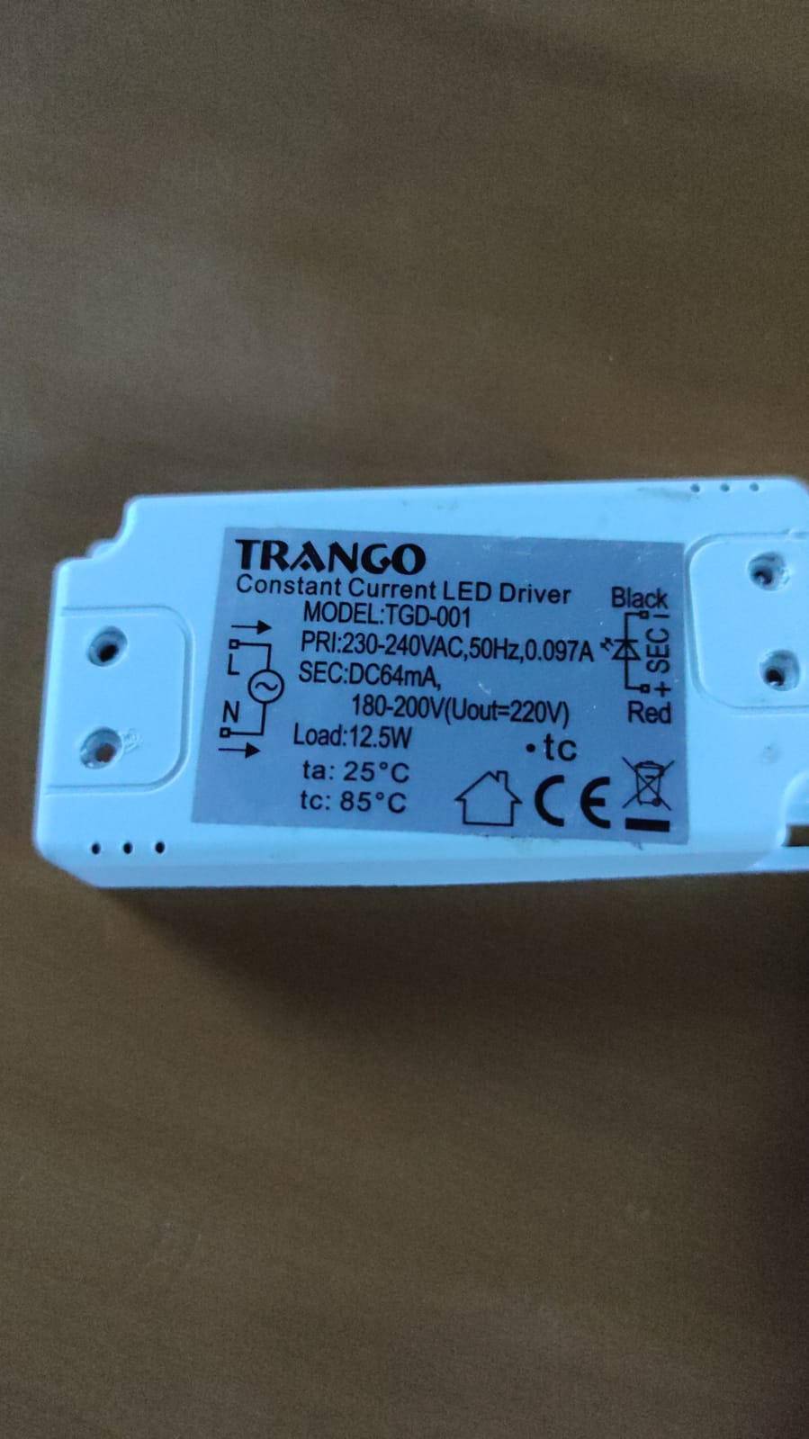

Salve a tutti, sono un neofita e mi arrangio a fare qualcosa di semplice in ambito elettrico, niente di che quindi. Vorrei cortesemnte avere un vostro parere in merito ad un driver per una lampada a luci led. La lampada in questione è dotata di un driver che allego e non trovando alcuna disponibilità di un simile trasformatore vorrei capire a quale driver posso fare riferimento. Praticamente trovarne uno totalmente compatibile. Vi ringrazio per l'aiuto.

Se il venditore di quella luminaria non sa come contattare un supporto ufficiale, si potrebbe tentare la strada dei driver programmabili:
https://www.tridonic.com/it/ita/servizi ... yser?tab=0
sull'articolo che più si avvicina:
https://www.tridonic.com/it/ita/product/28004617?tab=0
(sperando di non bruciare la luminaria)

Domanda retorica: cosa succede a un carico led, che richiede corrente costante max 64 mA dc, quando lo si carica a 500 mA costanti?
... (sperando di non bruciare la luminaria)
Lo dice la stessa RS per evitare resi (traduco io per semplicità ai meno esperti)ç:
"Quando si utilizza un driver LED a corrente costante, è necessario rispettare i requisiti di corrente del/dei LED scelti. Il driver CC dovrebbe quindi fornire un'uscita con lo stesso valore. Le schede tecniche dei LED indicano i loro requisiti, espressi in ampere (A) o milliampere (mA). 1 A = 1000 mA. Esistono anche driver con corrente di uscita variabile e selezionabile. Questi offrono un intervallo, ad esempio da 0 mA a 500 mA, oppure valori a gradini come 350 mA, 500 mA, 700 mA. Il LED deve rientrare nell'intervallo dei valori scelti. I LED possono essere alimentati a una corrente inferiore per prolungarne la durata. L'utilizzo di una corrente più elevata potrebbe usurare il LED molto più rapidamente."

lbasa ha scritto: sab mag 23, 2026 17:58 Domanda retorica: cosa succede a un carico led, che richiede corrente costante max 64 mA dc, quando lo si carica a 500 mA costanti?
Vabbè, della stessa azienda, stessa linea di driver, ci sono altre taglie.

Grazie a tutti per la risposta, ma c'è un altro problema. Il driver in questione richiede una certa misura in quanto deve essere inserito in un contenitore trattandosi di una lampada a muro. il driver misura cm 9 x 4.5, le misure possono essere leggermente superiori. Grazie.
