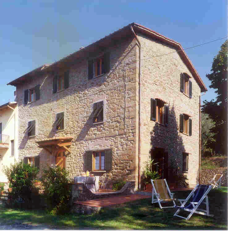

La struttura ha 60 posti letto, grazie per gli spunti/remind:
- smaltimento (S8): non vedo troppo problemi, le stanze sono tutte finestrate verso l'esterno ed il carico d'incendio è basso, quindi basterebbero delle aperture SEd (finestre)
- reazione al fuoco (S1): gli impianti sono in buona parte incassati (dentro le murature o addirittura dentro le pareti in pietra) quindi non sono assoggettati a questi requisiti, quelle parti che sono in vista piuttosto si rifaranno (incassandole o cambiando i cavi)
- RTV13: io ho un edificio simile a quello della foto qui sotto. Ha tutte le facciate in pietra... Non sarebbe ok a prescindere o ci vedi difficoltà?
Invece per quanto riguarda:
- idranti (non ci sono attualmente): il COPI non mi sembra li chieda, il DM sì (chiede naspi sopra 25 posti)
- rivelazione-allarme (non c'è attualmente): il COPI mi sembra la chieda sempre (la tabella parte da LPIII) mentre il DM non la chiede (la vuole sopra i 100 posti)
Uhm... A meno che non ci siano pasticci per la RTV13 tutto sommato starei sul COPI (la rivelazione incendi è più semplice da fare rispetto ad un impianto idrico antincendio in un edificio, quasi in un bosco, in cui potrebbe benissimo non esserci portata/pressione da acquedotto).
Cosa ne pensi?
