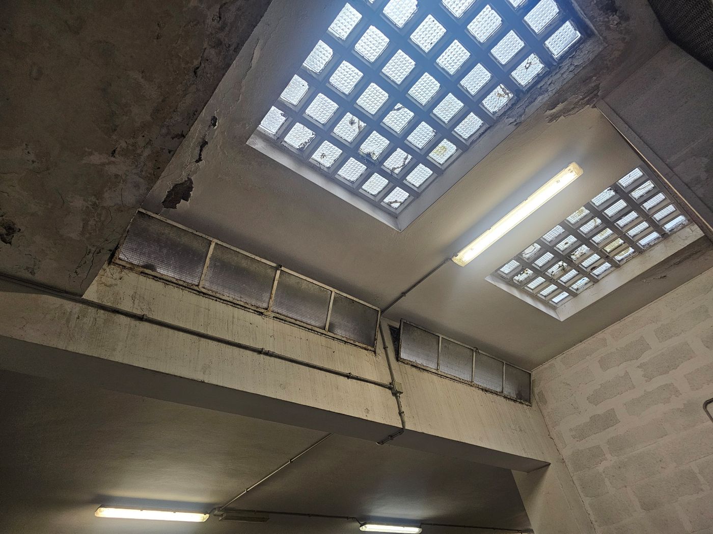

Il vetrocemento non ha nulla al di sopra (al max un passerotto...).
Aprirli significherebbe far piovere nel garage e in alcuni box (vedi foto). Se secondo te non devono resistere al fuoco ed essendo in parte rovinati l'amministratore proponeva di coprirli con una guaina in modo da risolvere il problema delle infiltrazioni.
Gli infissi che vedi nella foto andranno sostituiti con grigliato antipioggia e la loro superficie garantisce, insieme al cancello di ingresso e ad altre finestre, la superficie di aerazione calcolata con RTO + RTV.

Capisco l'esigenza della pioggia. Se procedete per della guaina a chiusura utilizzate una guaina non infiammabile (che per esempio costituisce uno dei problemi maggiori per vecchi impianti fotovoltaici).
ok per la sostituzione degli infissi. Magari anche una rasatura ed un ripristino dell'intonaco in alcuni punti (es. in alto a destra della foto) sarebbe opportuna prima di procedere con la SCIA. Giusto per garantire massima ed uniforme copertura del copriferro e non lasciare esposti troppo eventuali barre o ferri di armatura.

Si, infatti è previsto in ripristino degli intonaci ammalorati per procedere con l'applicazione di intonaco antincendio sull'intero solaio di copertura.
Ho fatto presente che un dei requisiti essenziali per la durata dell'intonaco antincendio è l'assenza di infiltrazioni.
