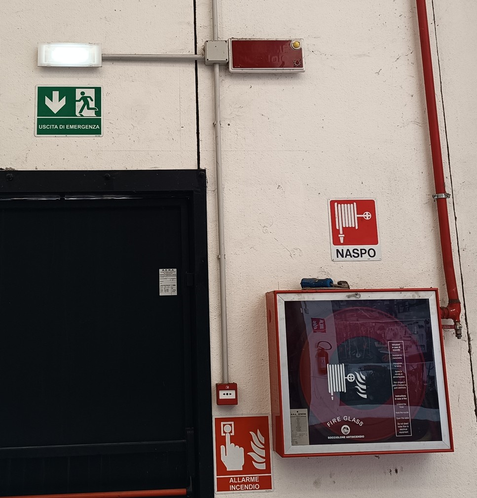

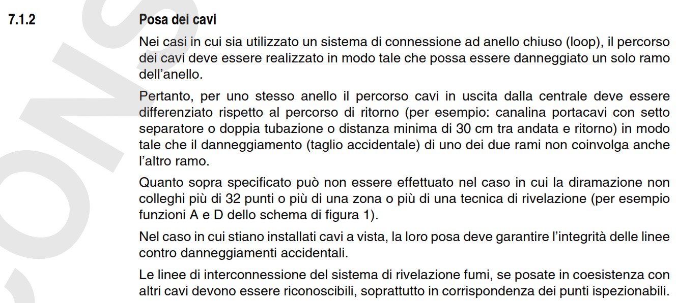

Secondo voi un collegamento (tecnologia analogica a loop) come questo è conforme al punto 7.1.2 della UNI9795:2021?
Pulsante allarme.jpg (207.34 KiB) Visto 11815 volte
Nella condotta vi è sia l'andata che il ritorno del loop. Un danno meccanico alla condotta può compromettere il funzionamento di tutto l'impianto. Secondo me non va bene.

Nessuna risposta. Strano che questo post non susciti un dibattito, mi trovo sempre in contrasto con gli installatori quando si parla di questo dettaglio realizzativo.

mi pare che abbiamo già discusso di questo argomento, a memoria.
quello non è un loop, è una diramazione terminale, e dalla foto non si capisce certo se sulla diramazione ci siano più o meno di 32 componenti, quindi per quanto ne sappiamo potrebbe andare bene.

In realtà è un loop perché quel pulsante si trova tra più elementi e collega sia la rivelazione automatica che quella manuale.
