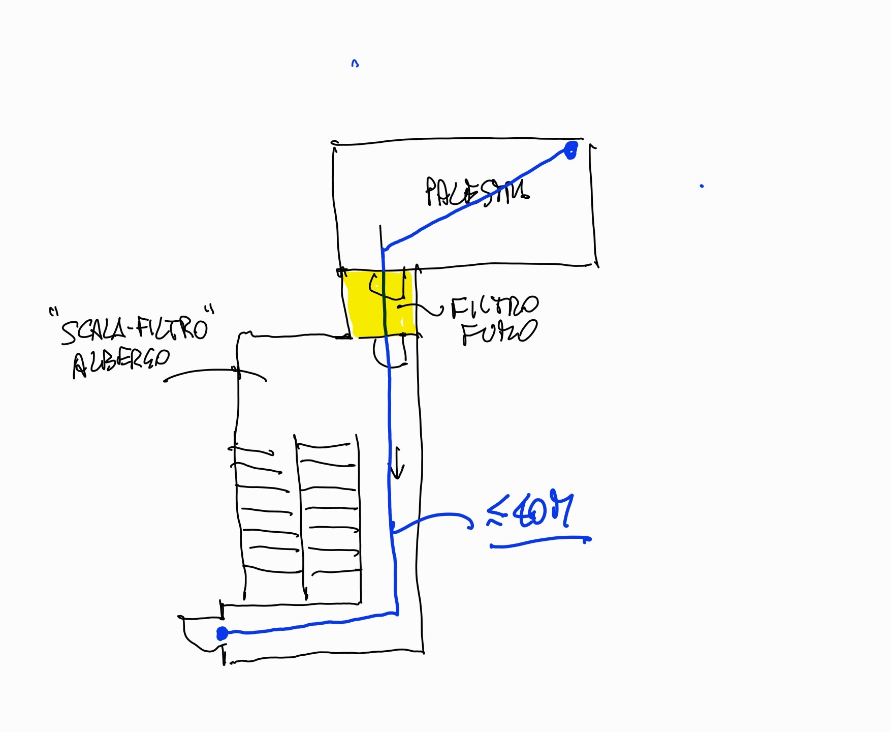

Tornando sulla palestra soggetta, che a detta del funzionario DEVE seguire l'art. 20 del DM del 1996, ho un dubbio.
La palestra comunica con le vie di esodo verticali di un albergo con filtri fumo, ma le vie di esodo verticali sono del tipo "filtro" come definito dal Codice.
La lunghezza del percorso di esodo per la palestra deve risultare inferiore a 40 m. Ora, leggendo il vecchio DM del 1983 la via di esodo deve condurre a un "luogo sicuro": "Spazio scoperto ovvero compartimento antincendio, separato da altri compartimenti mediante spazio scoperto o filtri a prova di fumo"Cioè, sembrerebbe necessario che tutta la scala filtro abbia filtri fumo in corrispondenza delle comunicazioni a tutti i piani (di fatto trasformandola in scala a prova di fumo)?
A meno di rientrare nel limite dei 40 metri verso l'esterno considerando anche il percorso interno alla scala-filtro (che siccome nel 1983 non esisteva equivale a un percorso protetto), a questo punto potrei evitar di mettere filtri fumo a tutti i piani.
Nel disegno ho riportato la mia considerazione.
Che ne pensate?

Non so se ho capito bene, ma secondo me la scala deve essere a prova di fumo, ossia separata da altri comparti mediante filtri a prova di fumo e non solo rispetto al tuo comparto. Quindi con filtri a tutti i piani.
Infatti nella definizione di luogo sicuro (da vecchio dm) si parla di compartimenti antincendio separato da "altri" (inteso come tutti gli altri) compartimenti mediante spazio scoperto o filtri a prova di fumo.
Il caso in cui raggiungi l'esterno con 40m potrebbe evitarti questa cosa, ma poi bisogna vedere cosa dice il DM sugli alberghi. Cioè se sia consentita questa comunicazione, a memoria non ricordo.

Quando si parla di luogo sicuro in effetti vuol dire che tutta la scala deve essere a prova di fumo.
Il funzionario mi ha detto che l'art. 20 è scritto molto male (opinione comune, pare).
La palestra può comunicare con l'albergo con filtri a prova di fumo, però l'esodo in comune non è vietato (cosa non ammessa, invece, per le attività commerciali).
Comunque le vecchie normative stanno mostrando tutti i loro limiti, dettati dall'esistenza in vita da almeno 30 anni, rispetto a una progettazione organica fatta col Codice... non capisco perchè non le tolgano di mezzo, boh?
