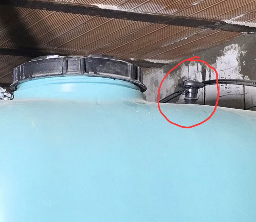

Messaggi: 3272
Re: Funzionamento autoclave
Questa è la valvola di "sfiato atmosferico" data a corredo dal produttore del serbatoio.
Non si trovano info sui cataloghi ma sono lo standard.
