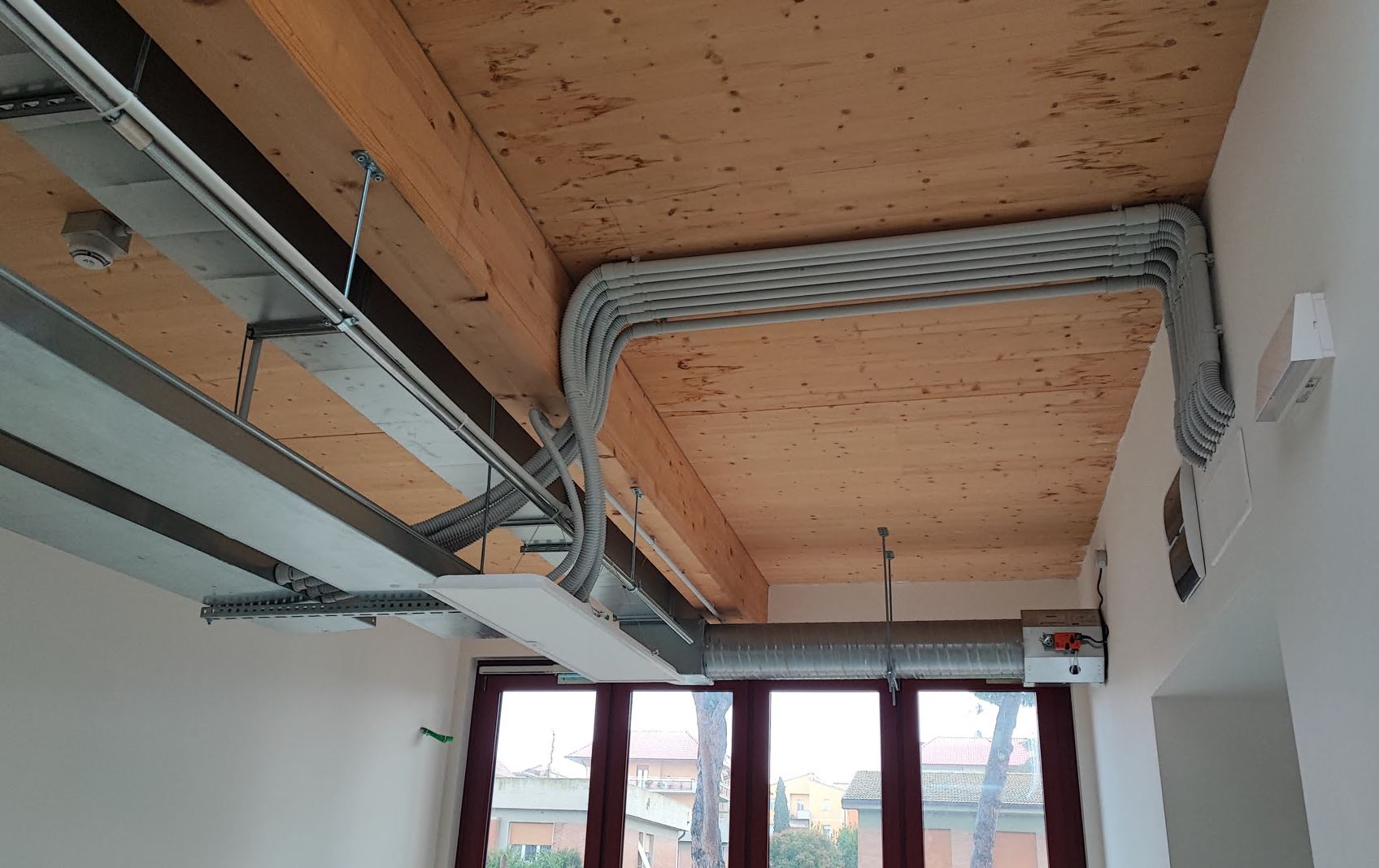

I tubi guaina sono considerati canalizzazioni? Se guardo alla tabella S.1-8 per le canalizzazioni è richiesta la classe 1. E sarei a posto sia per la passerella metalliche che per i tubi guaina.
Soffitto scuola.JPG (188.83 KiB) Visto 2899 volte
La canalina è metallica e chiusa, i cavi li devo indicare nel Dich.Prod.? Il Codice consente di escluderli quando sono incassati in in materiali incombustibili. La posa in canalina si configura come incasso?

Tom Bishop ha scritto: lun feb 02, 2026 07:05 La canalina è metallica e chiusa, i cavi li devo indicare nel Dich.Prod.?
Se la canalina metallica è chiusa su tutti i lati, quindi equiparabile ad una tubazione taz, a mio avviso l'installazione è da considerarsi come incassata in materiali incombustibili (il codice non indica espressamente come posa incassata una posa sottotraccia, credo che la prescrizione sia volta a limitarne la combustione e la tua posa rispetta l'obiettivo di sicurezza).
La prestazione di reazione al fuoco per il codice non è richiesta e quindi non li inserirei nel DICH.PROD. La tipologia dei cavi sarà reperibile ugualmente tramite la relazione dei materiali impiegati allegata alla DiCo.

Anche per me.

Ok, la canalina è chiusa e metallica e anche per me va esclusa. Ma per i tubi guaina in plastica?

S.1-8 chiede canalizzazioni per cavi per energia, controllo e comunicazione, classe 1 italiana.
Per GM2 e GM3 la nota [5] indica che la classe 1 non è richiesta per le canalizzazioni che soddisfano le prove di comportamento al fuoco previste dalle norme di prodotto armonizzate secondo la direttiva Bassa tensione (Direttiva 2014/35/UE).

Tom Bishop ha scritto: sab feb 14, 2026 17:02 Ok, la canalina è chiusa e metallica e anche per me va esclusa. Ma per i tubi guaina in plastica?
Classe 1 o Direttiva 2014/35/UE. Le inserisco anche nel DICH.PROD.
