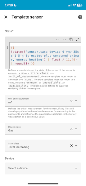

Su Homeassistant ho un template che mi trasforma i KWh in metri cubi, ma non mi torna il conteggio.
Il dato viene letto dal Cloud Vaillant (in KWh) e poi trasformato per ridartelo espresso in metri cubi.
Tratto da AI:
​Esempio:
Se hai consumato 100 kWh, i metri cubi corrispondenti sono: 100÷10,69≈9,35 Smc
Il dato usato dalla formula template che uso io invece e'' di 11,49.
Più o meno per una caldaia Vaillant 35kw (metano) che divisore potrei usare?

10,69 è il PCS per il metano standard da 38,52 MJ/Sm3 che di solito è quello che ti viene fatturato in bolletta (se hai il misuratore con correttore integrato); in altri casi potrebbero convertire a 38,1 oppure usare il valore reale (che è un po' variabile, la miscela non è fissa), e allora occorre proporzionare.
già è un calcolo ottimistico perchè suppone di condensare sempre al massimo (il calcolo pessimistico, o se non si ha una caldaia a condensazione ma tradizionale si fa usando 9,6 che è invece il PCI).
11,49 non mi sovviene da dove possa essere uscito, assomiglia più al litro di gasolio :mrgreen:

Se hai scaricato un template precompilato da libreria Home Assistant, probabilmente l'autore aveva preimpostato il PCS della sua fornitura (gas di qualità evidentemente superiore alla nostra).
https://community.home-assistant.io/t/h ... g-m/343728
L'app ufficiale MyVaillant utilizza il PCS dell'infrastruttura tedesca, forse impostando lingua italiana può correggere con il valore italiano Snam (poi suddiviso da Arera in base all'area geografica).
In ogni caso la stessa AppVaillant avverte che i consumi sono "stime" da indicatori logici di funzionamento della caldaia, quindi la perfetta coincidenza con i valori da bolletta (che derivano invece da metrologia legale) non ci potrà essere comunque; vale perciò la pena correggere con il PCS medio italiano per avere uno storico attendibile per uso privato.
