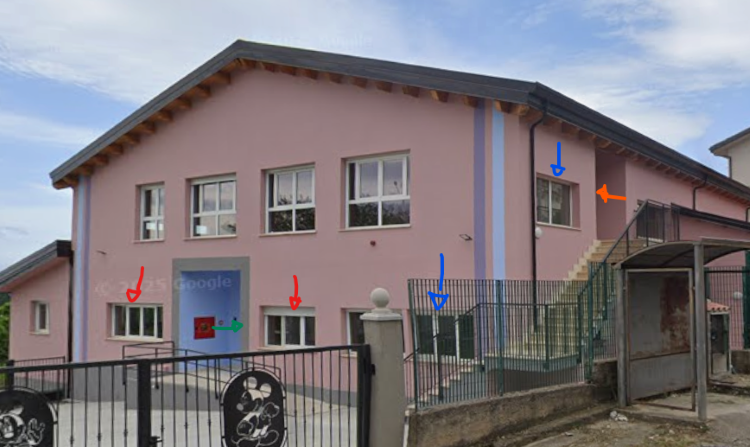

Salve a tutti,
sto facendo una perizia di una scuola e ho un dubbio sulla via di esodo esterna e nello specifico sulla caratteristica EI degli infissi. Allego immagine.
Le finestre segnate con le frecce blu hanno caratteristiche EI 30 come la porta segnata con la freccia arancione di uscita di piano che immette sulla scala esterna.
Però sia le finestre segnate con le frecce rosse che la porta di uscita di piano, segnata in verde, non hanno nessun requisito EI.
Per me anche queste ultime, sia finestre che porta, dovrebbero avere le caratteristiche EI perche ci passa la via di esodo esterna (rampa di accesso) si trovano nell'area di influenza del roffset di 1,80m.
Mi sfugge qualcosa?
Mi sfugge qualcosa?

La scala essendo ''esposta'' alle finestre ''blu'' e alla porta ''arancio'' risultano protette. Da valutare la finestra che si intravede tra la blu e la rossa a piano terra che sembra a ridosso del primo gradino.
Le altre finestra rosse e la porta verde dovrebbero avere caratteristiche come le precedenti se la stessa rampa e considerata d'esodo.
Certo che fatto 30 potevano fare 31...

il fatto che la rampa di accesso sia una via di esodo ESTERNA lo affermi tu o lo deduci dal progetto?
Perchè il progettista, per evitare le finestre EI, avrebbe potuto trattare la rampa di accesso alla stregua di una rampa interna verificando la lunghezza di esodo fino in fondo alla rampa.
Re: Vi di esodo esterna
Ciao Gmeister,Gmeister ha scritto: gio dic 11, 2025 10:45il fatto che la rampa di accesso sia una via di esodo ESTERNA lo affermi tu o lo deduci dal progetto?
l ho dedotto dal progetto perche la lunghezza di esodo l' ha misurata fino alla porta di uscita di piano che è 38m. Quindi se con il percorso a fine rampa mi trovo una lunghezza che sicuramente è inferiore a 60m posso evitare la caratteristica EI delle finestre e della porta?
Stessa cosa eventualmente posso fare per la scala esterna? Cioe se il percorso di esodo fino alla fine della scala è sotto i 60 m posso evitare le caratteistiche EI delle finestre e della porta?

Tecnicamente lo puoi fare

Se sei a posto anche con la verifica dei corridoi ciechi secondo non ti servono i serramenti tagliafuocoBobo ha scritto: gio dic 11, 2025 11:16
Ciao Gmeister,
Ciao Tom,Tom Bishop ha scritto: gio dic 11, 2025 18:02Se sei a posto anche con la verifica dei corridoi ciechi secondo non ti servono i serramenti tagliafuocoBobo ha scritto: gio dic 11, 2025 11:16
Ciao Gmeister,
quindi dici che se dall'uscita di piano fino a luogo sicuro/luogo sicuro temporaneo (fine rampa) ho una lunghezza di corridoio cieco inferiore a 15m (porzione omessa di corridoio cieco) posso non mettere i serramenti con caratteristiche EI? Comunque poi devo verificare sempre che dall'interno dell edificio devo avere la lunghezza di esodo sempre inferiore a 60m.

Sì, intendevo proprio questo.Bobo ha scritto: ven dic 12, 2025 09:52
Ciao Tom,

E se invece il mio corridoio cieco di lunghezza inferiore a 30m finisce all'interno dell'edificio e dall'intero poi ho 2 uscite indipendenti che vanno a 2 us contrapposte non devo verificare piu i 15 m di lcc (esterno) omessi giusto?
Grazie per il tuo aiuto
